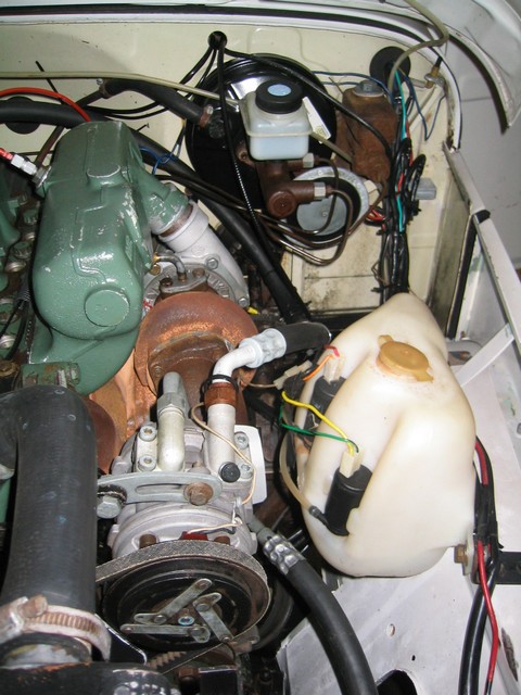

    02/03/2004
    Inglaterra/OUTRO PAÍS
    2,622
    André Machado Coube, Ele é separado do reservatório também ?
    aurelio, Eu achei essa foto na internet, seria esse o original ?
    Miniaturas de Anexos Miniaturas de Anexos Motor do esguicho d'agua-100_0062_r1_116.jpg

    Citação Postado originalmente por cristiano.attie
    Quase, o original tem uma bomba só.
    è igual ao do Donatti:
    http://www.jet.com.br/donatti4x4/det...dproduto=12583

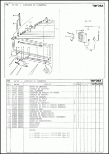

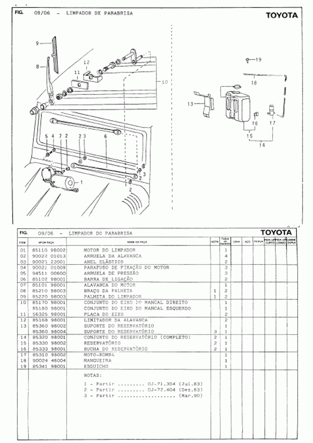

    Usuário Avatar de Aurélio
    01/04/2003
    Barra Mansa/RJ
    2,004
    Citação Postado originalmente por "cristiano.attie
    Não é o original.
    Segue em anexo desenho do original, tirado do Catálogo de Peças da Toyota Bandeirante
    Aliás. vc pode baixar esse e mais um monte de manuais a partir do site http://www.atinet.com.br/manuais-toyota/
    []'s sempre Toyoteiros
    Miniaturas de Anexos Miniaturas de Anexos Motor do esguicho d'agua-limpador_de_para-brisa__947.gif
