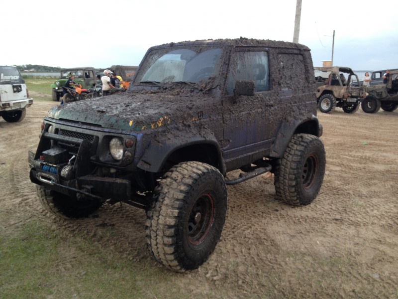

    Fabio, não não.. agora é só curtir! Tem mais uns detalhes é claro (sempre vai ter).. mas é tudo melhoria de segurança e algumas coisas de estética. De mecânica mesmo só um bloqueio dianteiro, mas vai demorar uns meses ainda. A suspensão ficou legal.. não é uma maravilha em curso, mas deu pra deixar mais alto sem comprometer a estabilidade e o conforto (o pouco que tem). Trocamos os amortecedores por 4 traseiros de Hilux e as molas mantivemos as mesmas (que não faço idéia de que sejam) pois eram bem compridas. No fim o maior ganho de altura foi com os calços de carroceria mesmo (2'').
    Citação Postado originalmente por Marvin_CPS Ver Post
    Ficou bacana o Samuca...
    Bem alto msm...
    Depois põe o vídeo pra gente ver!
    PS: Sobre a retirada da resposta, eu li a resposta, mas vc fez menção a venda de peças... Parece que esse tipo de conversa somente por inbox ou nos tópicos de venda!!!
    Marvin, to esperando a pessoa que fez o melhor vídeo me mandar, pois eu e meu pai na empolgação de estarmos andando, acabamos esquecendo de filmar os melhores momentos! Ninguém queria descer do carro! heheh

    Segue uma foto ao lado de um troller com 37" (ainda é menor que um troller).
    Miniaturas de Anexos Miniaturas de Anexos Mais um Samurai monstrinho surgindo!-1011260_814525751907265_263520498_n.jpg
