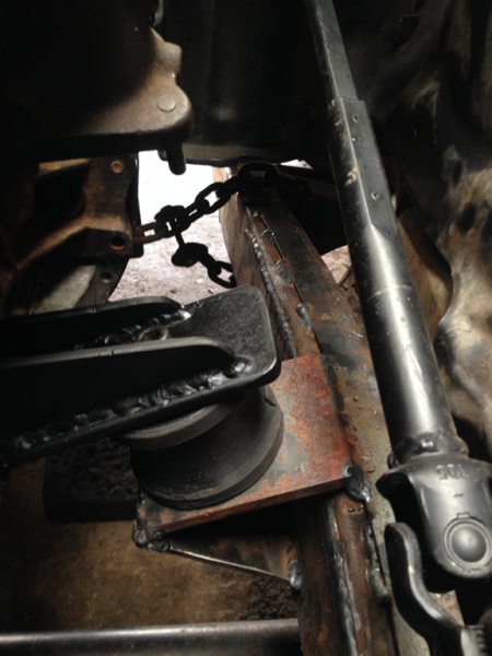

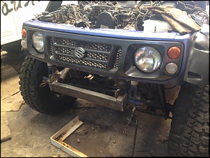

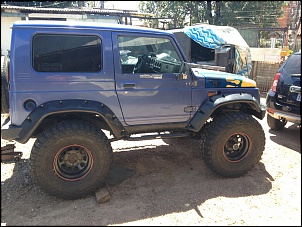

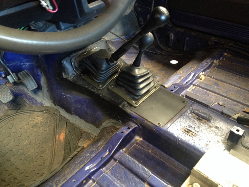

    Depois da última postagem, pouco havia sido feito. Mas desde janeiro o Samurai tem recebido bastante atenção e está quase pronto. Seguem algumas fotos em anexo do estado atual.
    O motor e caixa já estão no seus devidos lugares, com os suportes finalizados e o túnel aumentado. Suspensão já foi ajustada, com amortecedores de Hilux, novos suportes pros amortecedores (por fora da mola) e novos batentes. Calços de carroceria instalados. Direção hidráulica também já finalizada. O chassis foi reforçado na parte dianteira, onde são apoiados os calços do motor e onde foram feitos os suportes da travessa da caixa. Além de ter sido preciso retirar a travessa dianteira original (que fica embaixo do radiador) devido a falta de espaço para o novo radiador (feito sob medida). No lugar dela, entrou outra travessa reforçada que já vai servir pra fazer uns pontos de ancoragem decentes! Todas as buchas da suspensão e barras de direção foram trocadas também.

    quanto ao suporte do motor, vi nas fotos que está só ponteado, mas não deixe de reforçar a base no chassi onde ele vai ser soldado tambem, senão ele pode rachar.
    Acompanhando o topico!
    Grande Diogo! Ajudou muito no início do projeto. Só tenho a agradecer!
    Tchê, não vou mentir pra ti.. Até onde entendi, estava finalizado. Vou tirar novas fotos pra ver se ele trabalhou nisso depois, ou se está só ponteado mesmo. Com relação ao chassi, ele foi reforçado sim. Foi colocada uma lâmina de ferro na parede superior, interna e inferior (olhando de frente pro cofre). Vai da extremidade dianteira até a parede corta-fogo mais ou menos.

    Não sei se já perguntaram, mas de que jipe são esses fenders?!
    Teve que cortar lata para caber os 35'?!

    Citação Postado originalmente por Marvin_CPS Ver Post
    Esqueci de dizer, mas ta ficando fera msm!!!!
    Marvin, os fenders acho que são aqueles genéricos de fibra, vendidos aqui no fórum inclusive. Quando peguei o carro já estava com eles. A lata ainda não foi cortada, mas vai ser preciso um pequeno corte na ponta da caixa de ar, nas rodas dianteiras. Ficou pegando um pouco no canto quando está na torção máxima. Mas isso porque a suspensão já está bem alta e com o body lift de 2''. Não sei dizer exatamente quanto ele subiu, mas o teto dele na parte traseira medindo com a trena, deu 1,98m.
