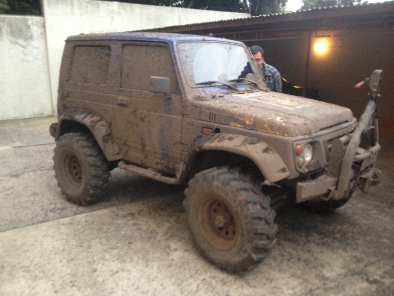

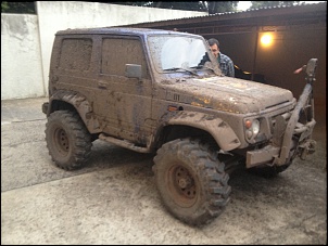

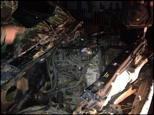

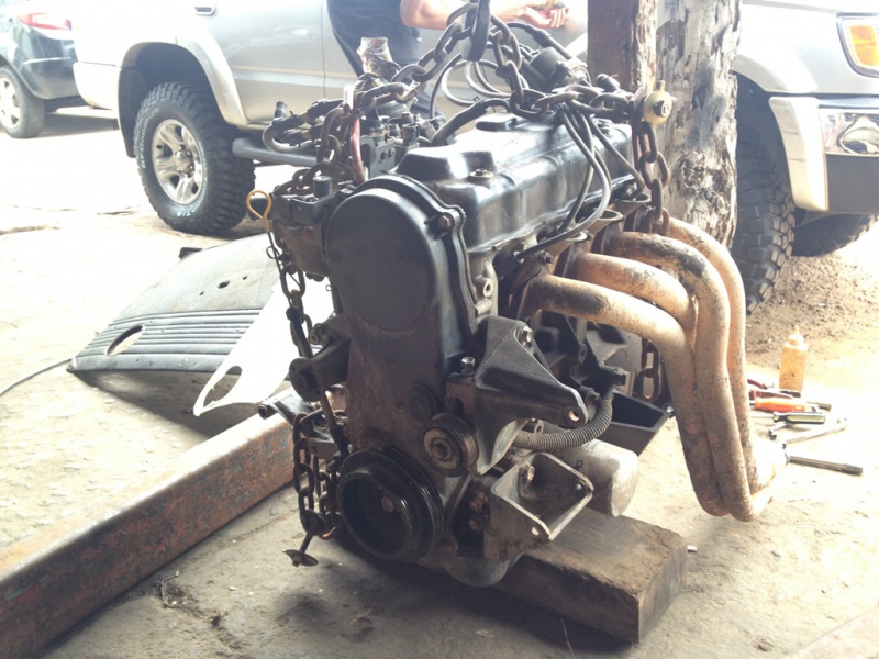

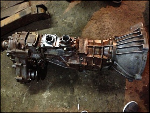

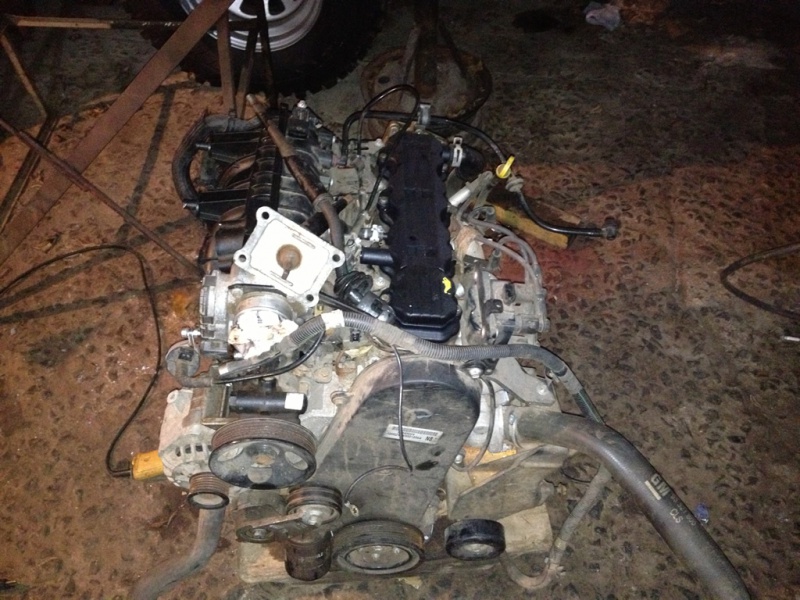

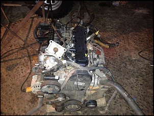

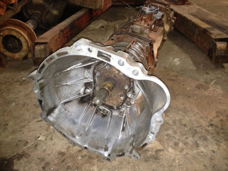

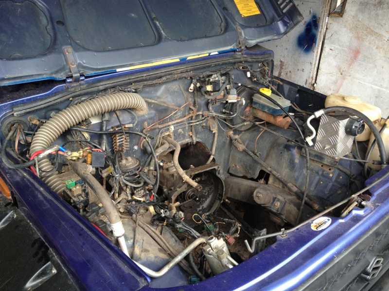

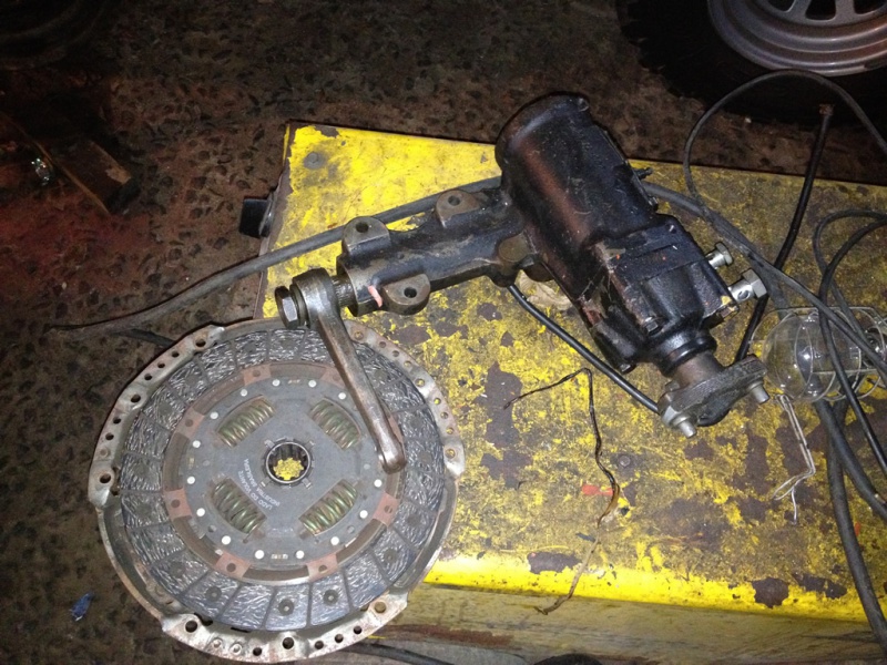

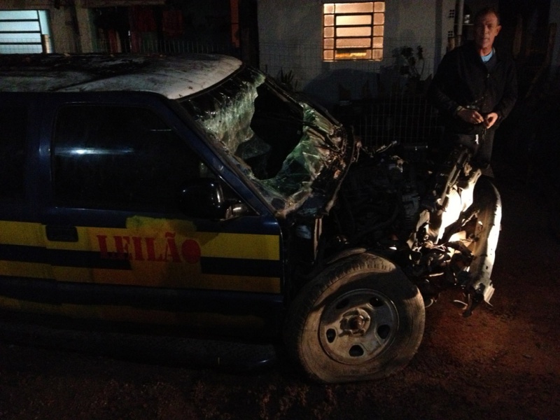

    E aí amigos,
    seguem algumas fotos. Duas da Blazer doadora e duas do Samurai receptor! hehe
    Essa semana o mecânico já começou a montar o motor no conjunto da Hilux. Vai ser usado a capa seca original, com embreagem 100% original da Blazer/S10 e adaptado a furação caixa/capa seca. Quero ver se dou uma passada lá hoje para ver como está ficando e tirar umas fotos!
    Agora estão surgindo novas dúvidas.. alguém tem alguma idéia de que radiador utilizar, que dê conta desse motor? Estou pensando em fazermos um teste, mantendo o radiador do Samurai e utilizando uma ventoinha elétrica.. mas já imagino que não vá resfriar bem. Outra coisa, será que esse motor esquenta muito mais do que o original? Pergunto se será preciso colocar algum reforço na parede corta fogo, para que não passe calor para os pés no lado de dentro. Se preciso, o que colocar ali? Aquelas mantas asfálticas auto adesivas é uma boa?
    Abs,
    Marcus.

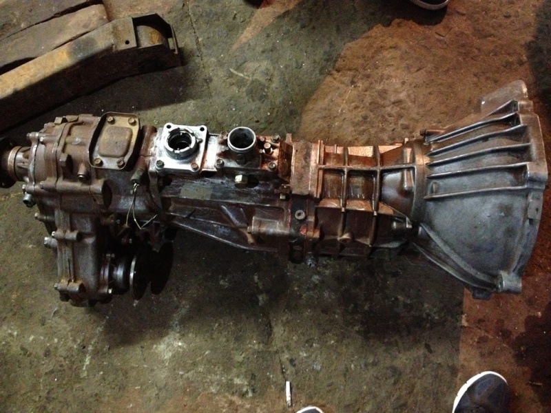

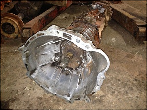

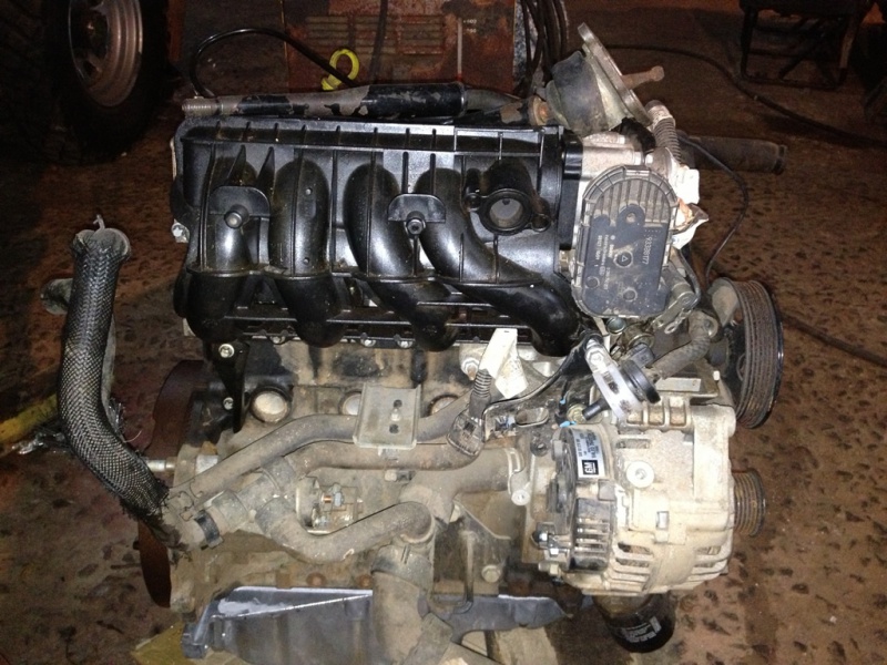

    Ontem fui lá, tirei mais umas fotos. Seguem em anexo!
    Valeu!

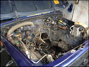

    Depois de mais de um mês parado, o projeto voltou a andar. Motor original já está fora do cofre! Conforme for andando vou atualizando aqui. Seguem duas fotos, valeu!
