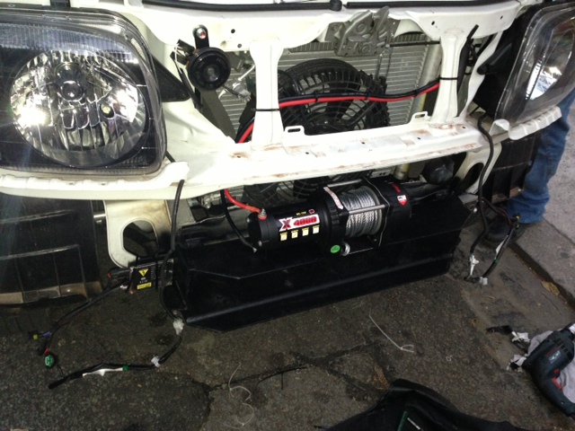

Sim o parachoque é uma casquinha de ovo rs... eu tirei e lá estava as duas longarinhas apontadas só faltava o meio mandei soldar uma chapa e o coloquei lá segue a fotoAnexo 432506
Anexo 432553
Agora está tomando forma!!!!!!!!!!!!!
