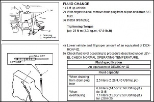

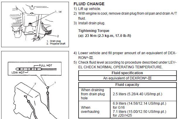

    Citação Postado originalmente por Angelo RJ Ver Post
    Pessoal, levei o GV para trocar o óleo do cambio automático. O mecânico deixou o óleo velho sair por um dia e no total saíram 2,5 litros. Depois de limpar o filtro e montar tudo, ele foi colocando o óleo novo e no total foram 3,5 litros. Essa diferença de um litro pode ser explicada pelo fato do óleo anteriormente a troca estar abaixo do nível. De qualquer forma fiquei curioso porque aqui no fórum alguns colegas disseram que na troca pode-se colocar até 8 litros de óleo novo. Será que o mecânico deveria ter colocado mais óleo ou ele pode ter colocado a medida certa ? Mesmo esgotando o óleo velho, sempre fica uma boa quantidade de óleo na caixa, certo ?
    Olá Angelo,
    O manual de serviço do GV diz que para a troca de óleo por manutenção normal são 2.5 litros. Se tiver que fazer troca completa são 7.1 litros para o motor 2.5 V6.
    A troca completa só deveria ser precisa se abrir a caixa para reparar alguma coisa lá dentro (isso diz o manual, mais eu acho que talvez poderia fazer a troca completa a intervalos mais longos que a troca normal, e assim garantir que o óleo vai ficar limpo). Junto com a troca completa deveria trocar o filtro e as mangueiras. Mais a troca completa é trabalhosa, como já falou o Edu.
    A Suzuki recomenda os seguintes intervalos para o GV:
    Para utilização normal do carro:
    - Cada 30.000 km (ou cada ano) completar se for preciso.
    - Cada 60.000 km (ou cada dois anos) trocar as mangueiras do radiador de óleo da caixa automática (não sei se todos os carros tem isso. Eu não tenho trocado essas mangueiras).
    - Cada 165.000 km, trocar o óleo (eu acho muito).
    Para utilização em estradas de terra, ou em temperaturas extremamente frias, ou rebocando frequentemente:
    - Cada 30.000 km, trocar o óleo (acho que eles falam aquí da troca "normal" de 2.5 litros).
