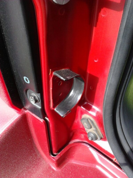

    O barulho vindo da porta traseira resolvi colocando 3 camadas de fita isolante no "C" da porta traseira. Aonde uma borracha em "O" encosta nesse "C"...problema resolvido! Esse era um dos mais chatos...achava que era a tampa do macaco...

    andreuliana, bom dia.
    Fiquei curioso nessa montagem da borracha que você fez.
    Poderia postar uma foto?
    Grato.

    Nivaldo Jr. Segue a foto do "reparo" na porta traseira! Só colar 3 camadas de fita isolante e pronto
    Miniaturas de Anexos Miniaturas de Anexos Ajuda! Jimny 0Km barulhos nas roadas dianteiras.-image.jpg
