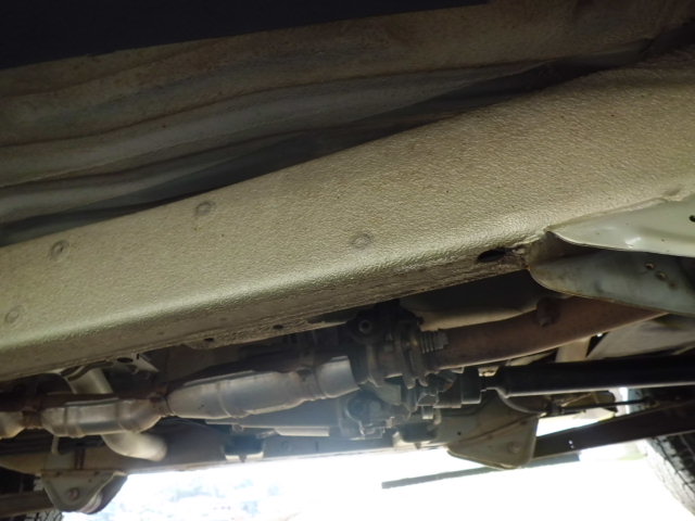

    Prezados Jimnyneiros,

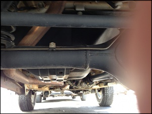

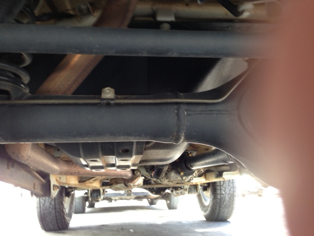

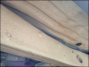

    Estou pesquisando bastante para fechar a compra de um Jimny. Gostaria da opinião de vocês quanto a qualidade da parte de baixo de um jimny que estou interessado. Pelas fotos abaixo, vocês acham que compensa comprar esse jimny? Vocês acham que está bom em termos de ferrugem? Vou ter algum gasto adicional para evitar problemas futuros de corrosão neste carro? É um jimny 2011 de cidade de praia. Att.
    Ferrugem no Jimny.... Pintura com tinta maritima por baixo??-foto-3-.jpgFerrugem no Jimny.... Pintura com tinta maritima por baixo??-foto-2-.jpgFerrugem no Jimny.... Pintura com tinta maritima por baixo??-foto-1-.jpg

    Citação Postado originalmente por guimajc Ver Post
    Comparado com o que eu ia pegando... esse está muito bom. Mas vamos deixar para ouvir a opinião dos mais experientes no assunto. A propósito.. quanto estão pedindo?

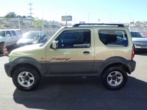

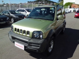

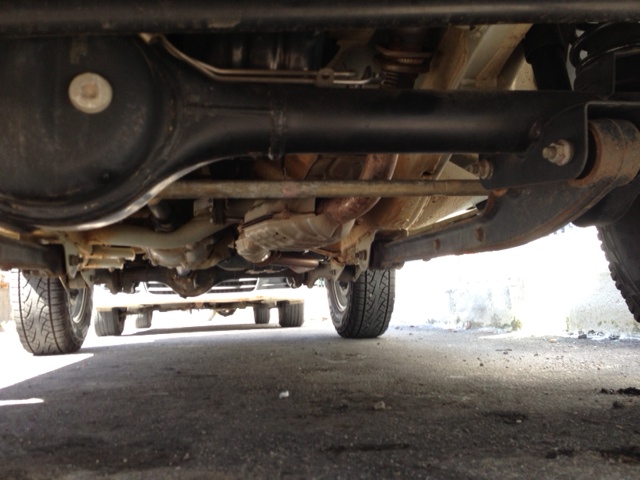

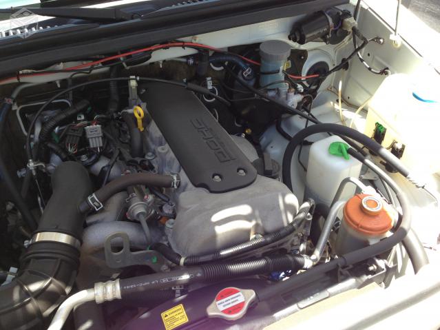

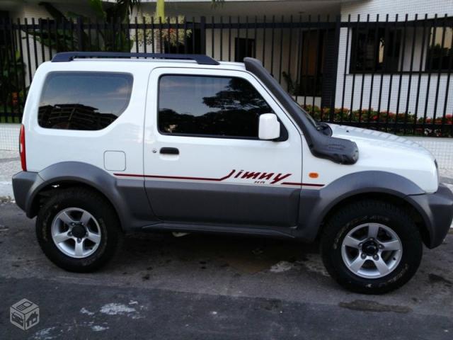

    Jullisom, esse Jimny é 2010/2011, HR, com 13.000 km. Está com bancos de couro e Snorkel. O cara concordou em fechar comigo por R$ 39.000,00. O carro por fora está muito bonito. A questão é que é longe de onde moro, e tenho que ir certo da compra. Veja o carro abaixo:

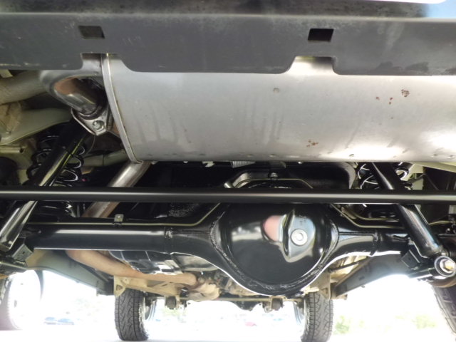

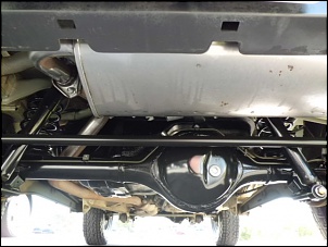

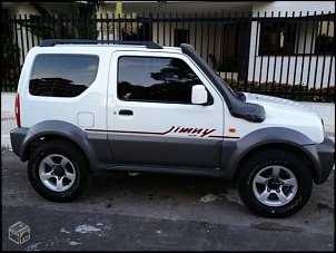

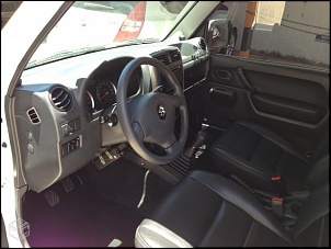

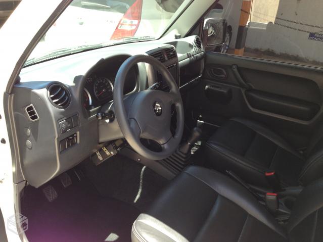

    Agora tem um outro mais próximo que por fora também está muito bonito, e cuja parte de baixo parece estar zerada. Também é 10/11, HR, 31.000 km, porém sem couro e snorkel. O melhor preço a vista é R$ 41.000,00. Veja abaixo:
    Ferrugem no Jimny.... Pintura com tinta maritima por baixo??-5fkx44165p5xn7ixazv.jpgFerrugem no Jimny.... Pintura com tinta maritima por baixo??-cimg2647.jpgFerrugem no Jimny.... Pintura com tinta maritima por baixo??-cimg2648.jpgFerrugem no Jimny.... Pintura com tinta maritima por baixo??-vcon1f00o10939vuct24.jpg
    E aí pessoal: qual dos dois compensa mais?

    E ai, o que você decidiu???
    Ferrugem no Jimny.... Pintura com tinta maritima por baixo??-1349472139.jpgFerrugem no Jimny.... Pintura com tinta maritima por baixo??-1358099602.jpgFerrugem no Jimny.... Pintura com tinta maritima por baixo??-1392893015.jpg
    Usuário Avatar de roos
    21/10/2010
    São Luís/MA
    115
    eu pegaria o primeiro, pela quilometragem, acessórios e com um ótimo preço, pelo que vi por baixo está bom, só veja o escapamento, o meu tracker tive que fazer reparos recentes, pois o ferrugem comeu as juntas. O importante é não ter ferrugem nas longarinas do chassi. Agora eu curto muito a cor desse segundo.
