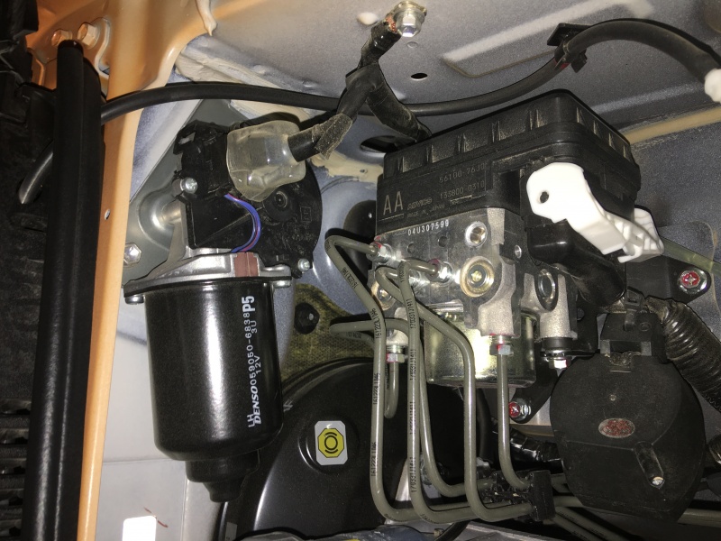

Uma dúvida, você pode postar uma foto do módulo ABS?
Acho que seu Jimny pode ter vindo com controle de tração e estabilidade.
O Jimny japonês também teve o tanque aumentado para 46 litros, se o tanque não for nacional talvez você tenha um tanque maior.

Com a foto do modulo ABS daria para saber do TC e ESP.
O Jimny antigo tem ABS de três canais e o novo com 4 canais possibilitando o TC e ESP.
Na foto, se quatro canais, aparecerá mais um "cano" saindo do módulo.
E, talvez, o acendimento dos indicadores do painel na partida.

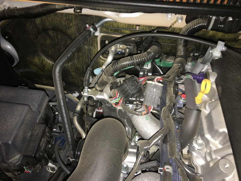

Não vou nem fingir que sei qual é o sensor do ABS (:???:).... mas seguem fotos que tirei a pouco.
Vou fazer a leitura do manual com mais afinco.
Atte., Juliano.Anexo 550923Anexo 550924Anexo 550925
