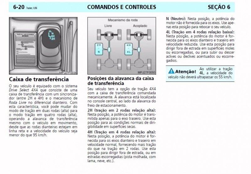

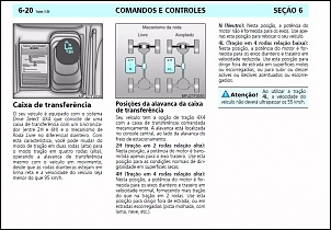

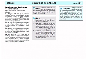

    Tenho o manual.. já postei uma vez mas nunca mais achei..
    Na alavanca do 4x4 está resumido tb, mas segue as duas páginas com o que tem la.
    Se os pneus forem maiores como os que uso tem q compensar a velocidade de 95 pra uns 80km/h reais, mas acho q ninguém usa isso.
    [ ]s
    Acionamento do 4X4 H do Tracker.-new-2.jpg Acionamento do 4X4 H do Tracker.-new-3.jpg
    [ ]s
    Obrigado, Chuva...
