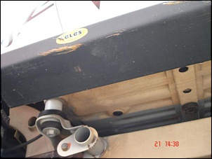

    Ah! Eu uso a proteção do Luiz (Leles) nas caixas de ar e recomendo. Lógico que se tomar porrada forte ela não segura, mas antes com ele do que sem. A única restrição, na minha opnião, é que ela é presa na lata por rebites. No meu caso, quando passei na trilha do bicudo, dei um pancadão numa pedra e o rebite rasgou a lata...mas deu prá chegar no lugar e prender de novo a proteção. Mas é um detalhe que tem de ser analisado.

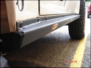

    Tenho em meu carro o estribo do Lelles e como o Walter disse quando toma uma pancada muito forte ele rasga a lata mesmo.Mas mesmo assim prefiro ele ao outro tubular...
    Vão umas fotos...

    é isso ae... estribo NAO é parachoques, nao aguenta porrada e pronto, mas que é muuuuuiiiittttoooo melhor com eles do que sem eles é indiscutivel... raspadas e pancadinhas sem eles detonam a caixa de ar facinho..
