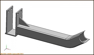

    Há algum tempo tive problemas com um estribo antigo que eu tinha. Como foi mal projetado, ao pegar uma trilha que exigia que o estribo protegesse o carro, ele acabou fazendo o contrário, estragando a caixa de ar do Vitara e tive que deixar de usá-lo.
    No último final de semana fizemos esta trilha novamente, de modo que eu precisei fabricar um estribo novo para não estragar o carro mais ainda.
    Pois bem, desta vez projetei o estribo eu mesmo e fabricamos aqui na empresa. O resultado foi ótimo. O estribo ficou muito bom protegendo bem a parte de baixo e a lateral do Vitara.
    Segue algumas fotos do estribo e um vídeo de uns trechos da trilha.

    Não é por nada que é parecido. Eu peguei exatamente esse estribo como referência. O modelo acabou ficando diferente porque eu já tinha esse tubo redondo do estribo antigo e queria aproveitar, mas se fosse fazer um novo faria igual esse da Shrockworks.
    Quanto ao acabamento eu pintei o meu com tinta automotiva normal porque terminei um dia antes da trilha e não dava tempo de mandar pintar a pó, senão é isso que eu faria.
    Quanto ao preço, como eu disse, usei um tubo que eu já tinha como parte do estribo, então agora vou fazer um orçamento do material para fazer igual a esse das suas fotos e com pintura a pó pra ver quanto sai. Logo estarei postando aqui o preço, ok?

    O material que usei foi tubo preto, aço 1020 mesmo, o mais comum de se achar por aí.
