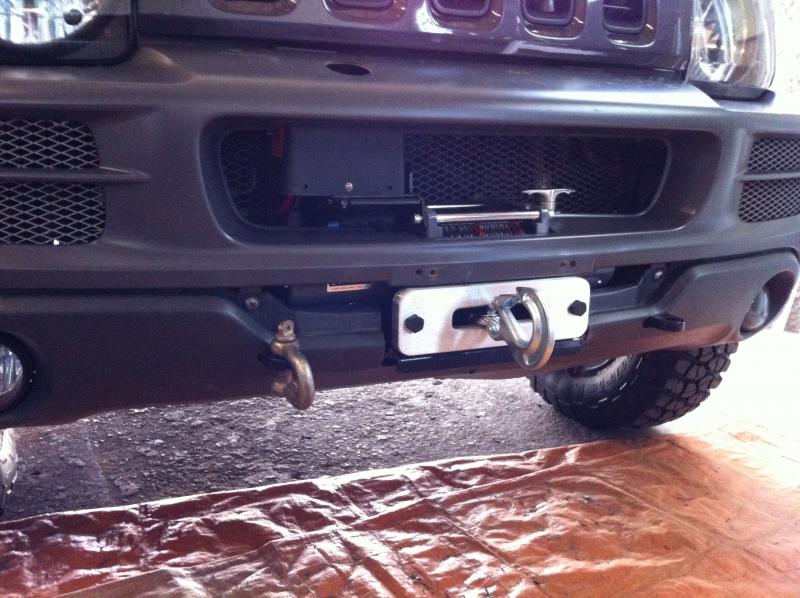

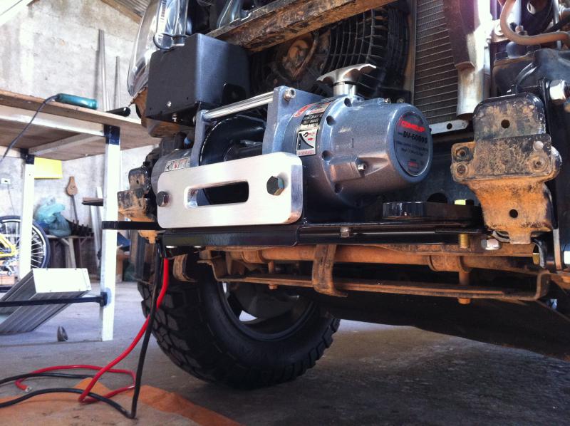

Oi pessoal.
Faz um tempo que não participo do forum.
Primeiro, parabéns Thix pelo seu Jimny. Segundo, desenvolvi um suporte para guincho para o Jimny.
Foi baseado em alguma imagens que achei na internet, mas que não faz nenhuma alteração na estrutura do Jimny, como cortar, furar ou soldar. Apenas cortes no parachoque.
Coloquei um guincho de 6000 lbs da Comeup de "tambor curto" com cabo sintético.Anexo 365814Anexo 365815Anexo 365813
Segue algumas fotos.
Putz, ficou muito show Bruno! Parabéns!
Deu muito trabalho adaptar? Já testou o guincho?

Thiago,
foram 4 sábados tirando medidas e fazendo pré-montagens, já testei, e ficou muito bom, ainda mais que não altera em nada o carro, fica fixo nas pontas do chassis. O serralheiro ficou com os moldes, e o guincho comprei com meus amigos do Armazém 4x4.
Umas das idéias iniciais era essa da foto, um suporte móvel, que daria para usar na frente e atrás do jimny, mas preferi colocar fixo por dentro do parachoque.
Essa do IPVA nunca ouvi falar.
Abraço.
