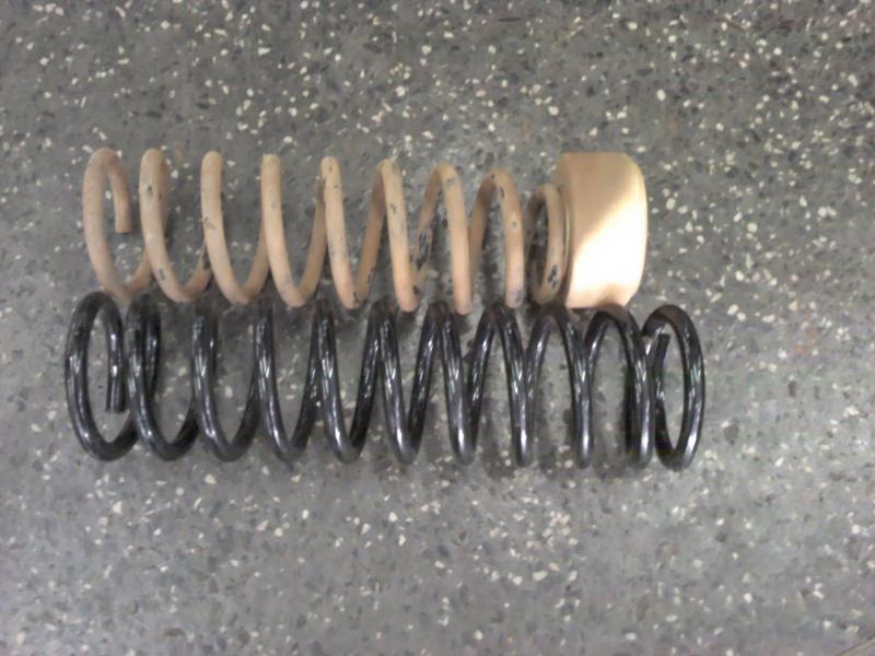

    A trazeira vai ficar mais alta, pois além da mola ser maior do que a original mais o calço tem ainda que ela coprime menos que a original pois foram feitas para aguentar mais peso.

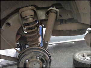

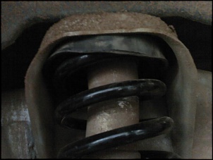

    Tenho ainda uma dúvida que o é possível quo André saiba:
    Eu eu coloquei as molas com o assentamento original do opala na parte superior, na parte inferior vai direto no eixo (ferro com ferro), no meu caso a do lado direito ficou perfeita a do lado esquerdo tende a encostar no suporte da longarina, como resolver isso? Será que envolver com mangueira resolve?

    A mola original ela tem o elo superior mais fechado enquanto a do opala mantém o mesmo diâmetro dos elos inferiores o que não permite um assentamento perfeito.
