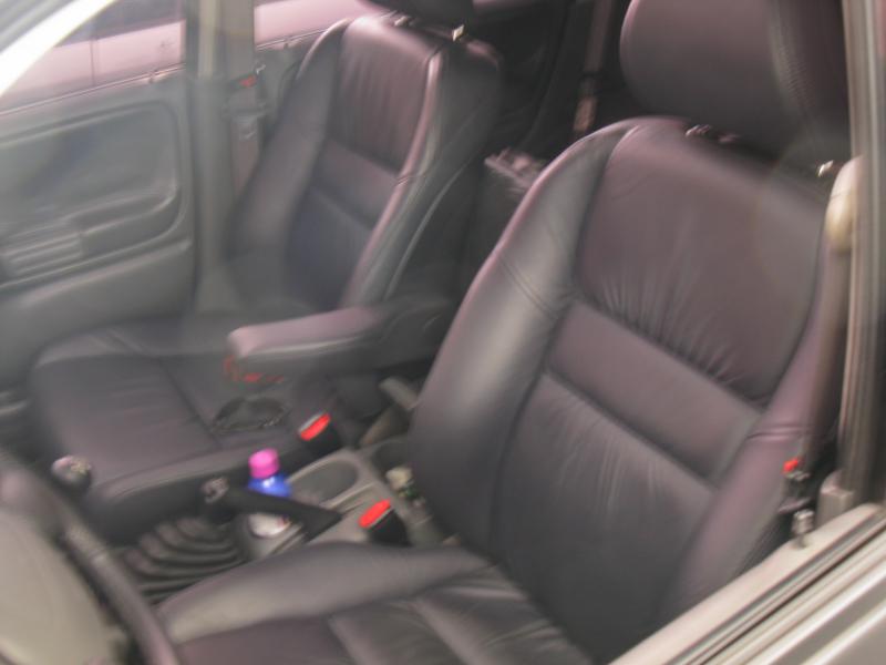

    Nao sei se alguem aqui compartilha da minha opniao, mas os bancos da Tracker sao um LIXO, pequenos, duros e nada anatomicos, por isso adaptei bancos dianteiros do HONDA CRV 2011.

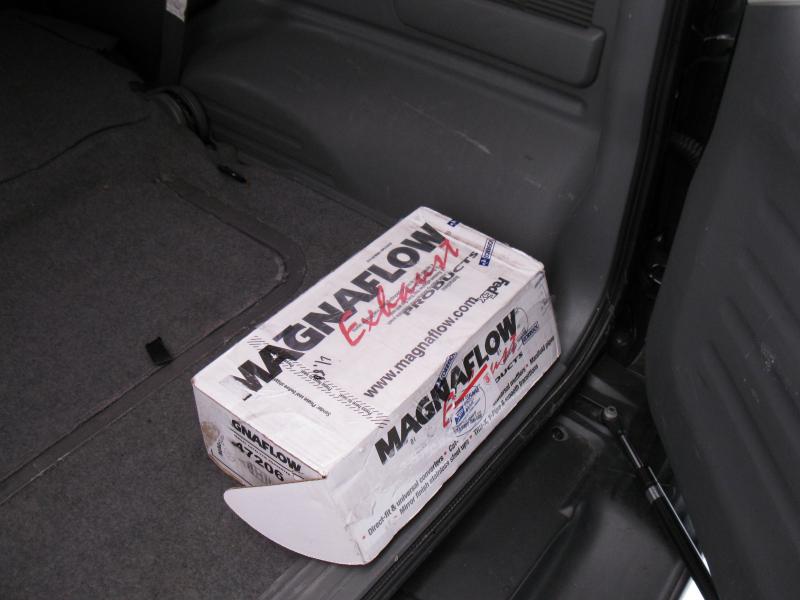

    Fiz toda a tubulacao de escapamento e downpipe em 2.5" com catalizador MAGNAFLOW.

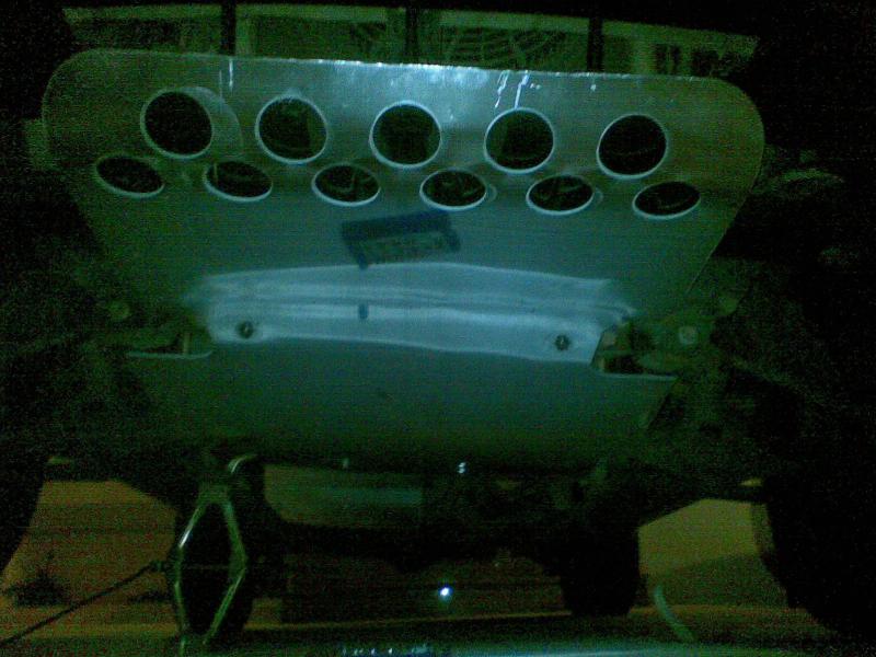

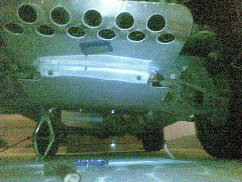

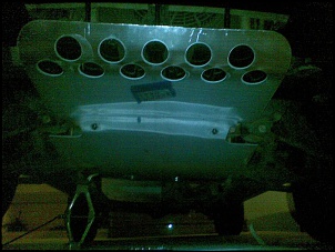

    E vamo indo com a preparacao pra trilhas leves e principalmente espedicoes. Hoje pela manha deixei pra fazer o protetor de motor e cambio que eu desenhei, to doido pra ver o bixinho cortado e pronto pra eu poder instalar.
