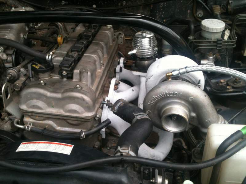

    1 Anexo(s)
    Bom o andamento deu uma peidada...o intercooler nao quer entrar, entao soh ano que vem essa parada ficarah pronta! O mundo acaba amanha e eu sem carro turbo!!!!!!!
    Anexo 386359
    Ligamos o carro hoje e tah mais liso que antes! hahaha
    Abracos ae povo!!
