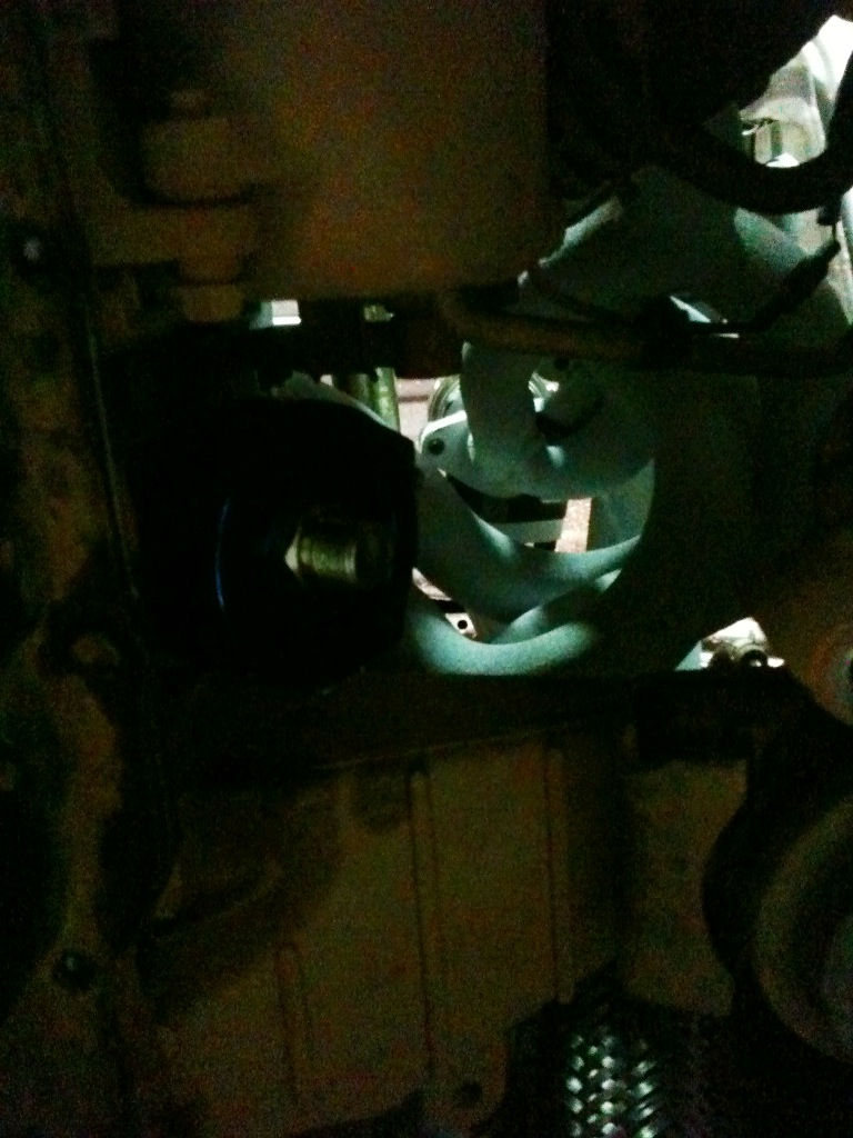

    Sera que sai essa bicheira??? Depois de 155 dias o bichinho comeca a tomar forma.
    Foto tirada de celular tosco e por baixo do carro onde deveria estar o diferencial dianteiro que foi removido para instalar as mangueiras e tudo mais.
    Na foto tosca, "pode_se" ver por baixo o lado direito inferior do motor onde vai o filtro de oleo. No lugar do filtro esta o sandwich-adapter plate das saidas de oleo para a turbina e para o sensor de pressao do oleo.
    La no fundo da foto em branco o coletor de escapamento e um pedacinho da wastegate.
    Prometo fotos melhores.kkkk
    Anexo 383941Anexo 383941
  • 04/12/2012, 21:18
    elmestizo
    Se precisar de um fotografo, avise =)
    Estava com saudades do tópico.
    O carro roda ainda esse ano?

    A ideia eh que esteja rodando ateh sexta feira, mas nao sei nao...no ritmo que o mecanico tah indo soh em 2034.
    Ainda tem que fazer uma modificacao no intercooler pra nao ficar baixo demais... sei nao, vamos torcer, pq eu tah foooood segurar a ansiedade !
