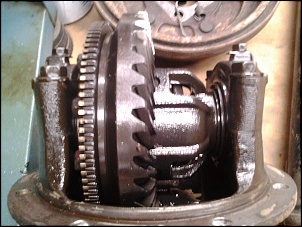

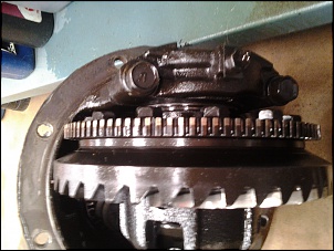

    Pessoal
    To instalando o dif-lock no meu Vitara.. Eu só achei estranho uma peça que tem junto a coroa.. Parece uma roda fonica..
    Alguem sabe a função dessa peça ai???
    Segue as fotos meio ruinzinhas..

    A roda "fônica" geralmente e para o RAW (sistema ante travamento dos freios traseiros) quase um semi abs, mas e mais comum nos sidekicks de importação independente, tem um sensor que le essa roda se o seu tiver o sistema ele fica preso na carcaça pelo lado de fora como o da foto...

    [QUOTE=Buno Ventura;1949782]A roda "fônica" geralmente e para o RAW (sistema ante travamento dos freios traseiros) quase um semi abs, mas e mais comum nos sidekicks de importação independente, tem um sensor que le essa roda se o seu tiver o sistema ele fica preso na carcaça pelo lado de fora como o da foto...
    ta ai uma coisa que nunca tinha visto! parece uma cremalheira, liga um motor elétrico ali pra ajudar na força! rsrsrsrsrs

    Citação Postado originalmente por Buno Ventura Ver Post
    Cara
    Senão me engano a gente tinha comentado algo a respeito em outro tópico.. Além dessa espécie de roda fonica tem o sensor preso na carcaça e um chicote ligado nela.. Agora se esse sistema ainda funciona não sei dizer.. Se for como vc diz ele deve dizer para a central se as rodas traseiras estão girando ou não.. Deve ser desse jeito, caso haja algum travamento das rodas traseiras ele libera a pressão na linha..
    [ ]´s

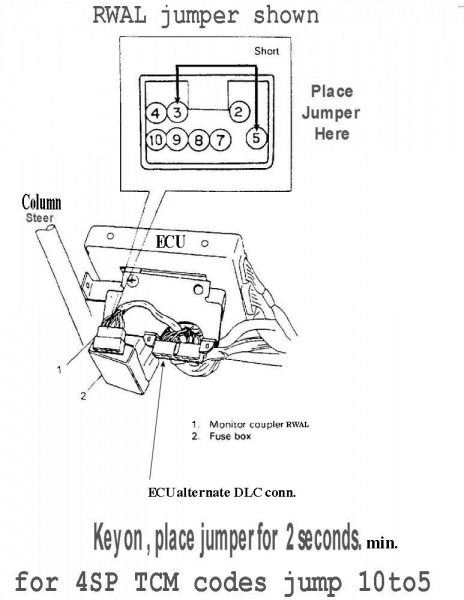

    Rodrigo
    E por ae mesmo,,.....
    Ele pulsa o freio traseiro para não travar as rodas, você percebe no pedal os pulsos, e da para acionar e desabilitar o sistema....
    E só seguir o diagrama que vc vê os códigos. Asim vc ablita ou desablita o sistema...
    Rodrigo
    Buno
    Pelo que pude perceber o sensor do sistema nada mais é que um ímã recebendo sinal.. Nunca notei nenhum tipo de pulsação ou algo do tipo no pedal do freio.. Ou oi sistema está desativado ou nunca travei as rodas traseiras pro sistema funcionar.. Qd tiver um tempinho vou dar uma olhada nisso ai..
