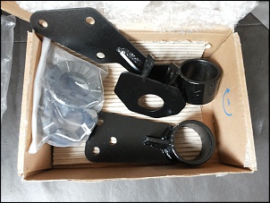

    Chegou o esperado bloqueio junto com o dropp kit... vou realizar a instalação e posteriormente comentar minhas impressões.

    Citação Postado originalmente por edcmanhaes Ver Post
    Legal Edinho, vai ficar show.
    Quando instalar o dropped kit fica esperto para ver se não vai vazar óleo da caixa pelo retentor do cardã dianteiro, se isso ocorrer verifique se a travessa que segura a caixa não está amassada para cima devido as batidas. No meu eu aproveitei e comprei a travessa reforçada pq a original parece de ''papel'' e estava toda ferrada. Vou ver se consigo montar meu bloqueio esta semana também.
    Abraço.

    Blz Augusto, obrigado pela dica, já é de minha idéia confeccionar uma nova travessa mais reforçada... quando for postarei um passo a passo. Grande abraço.
