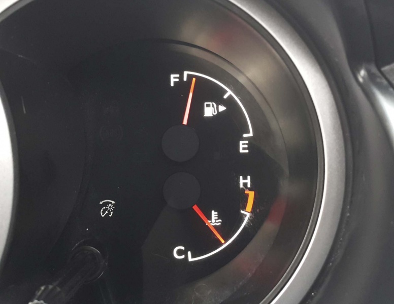

    Olá a todos! Seguem as primeiras impressões da viatura. Estou gostando muito da GV. Peguei na sexta passada e completei o tanque. Completo sempre até o automático. O ponteiro de marcação do combustível marcos cheio 100%, lá em cima da marquinha mesmo. Rodei 37,3 km e couberam 8,252 litros. Resultando num consumo de 4,5/km. Abaixo do relatado por integrantes aqui do fórum. Ocorre que dessa vez, apesar de completar até o automático, o ponteiro não foi até o limite superior marcando 100% cheio. Ficou um pouquinho abaixo. Não pedi para encher, deixei assim mesmo e vou monitorar nos próximos abastecimentos.

    estou com o mesmo defeito na minha, o tanque enche mas o marcador fica abaixo do total. Seu consumo realmente está alto: pé pesado ou trafego pesado?

    Tenho tentado andar na manha, sabe? Deixando o carro rolar sem acelerar. Peguei um pouco de trânsito também. Acredito que até cabia mais no tanque na hora de encher, mas não tenho certeza. Vou monitorar nos próximos abastecimentos.
    A sua faz quanto na cidade?
