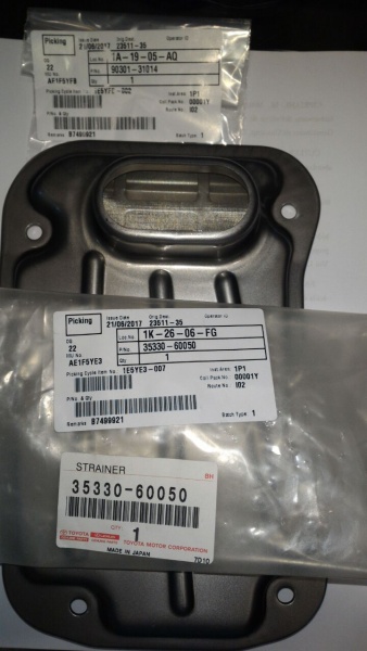

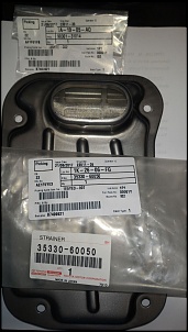

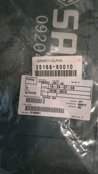

    Suzuki grand vitara 3.2 4x4 v6-whatsapp-image-2017-06-22-17.56.13.jpgDuflair,
    vc encontra a junta original na Toyota, o cambio é o da hilux, o codigo do filtro de cambio da Hilux (A750) é o 3533060050 se vc pedir pra ver o filtro dá pra ver a junta tbm, a junta saiu uns 50 reais na ccs toyota, nas fotosSuzuki grand vitara 3.2 4x4 v6-whatsapp-image-2017-07-01-08.22.33.jpg tem o codigos do filtro e da junta (gasket oil pan) que eu comprei

    Citação Postado originalmente por GV3-2014 Ver Post
    Muito obrigado Chuva, irei na concessionária Toyota comprar essa junta. Grande abraço.
