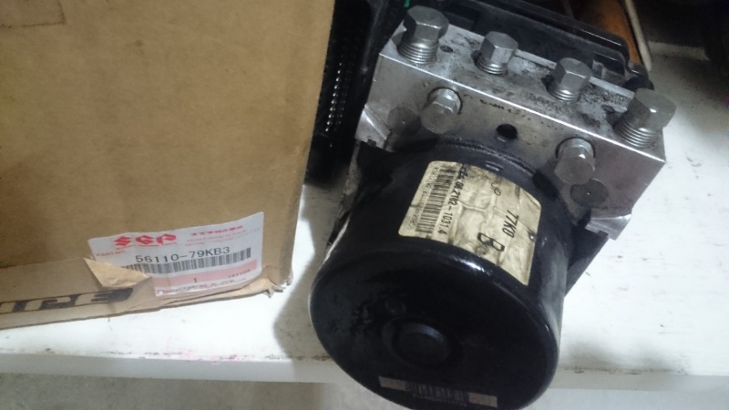

    Bom Dia! Vou relatar tentando resumir dois problemas que tive com o meu GVIII V6. Sou segundo dono, veículo adquirido em 2014 com 37km e hj totalizando 66km ano 09/10. Certo dia pela manhã ao ligar o carro as luzes do ESP, freio e ABS acenderam, fiquei sem freio de mão, sem abs, sem ESP, sem aquele assistente de ladeira. Em Cuiaba onde resido não tem CSS Suzuki e hj vejo que não faria muita diferença. Levei o carro em dois mecânicos de confiança mas não consegui avançar. Primeiro a dificuldade para encontrar um scaner compatível com o carro. Pedi socorro ao Daniel Simon que prontamente me informou a marca do scaner e quais oficinas que utilizavam aqui na minha cidade. Levei em duas oficinas e os códigos de erro verificados foram os mesmos, quais sejam, código C1043 - FALHA DO CIRCUITO DA VÁLVULA SOLENÓIDE DE CORTE DO CILINDRO MESTRE Nº 1 e C1075 - CALIBRAÇÃO DO SENSOR DO ÂNGULO DE DIREÇÃO.
    Bom, o grande problema é que a partir daí ninguém conseguiu avançar na resolução do problema e todos queriam ou fuçar o carro mas sem muito conhecimento e outros queriam de cara trocar o módulo, o que realmente era uma possibilidade mas estava avesso a trocar o modulo sem antes ao menos investigar o problema. Nesse meio tempo, surgiu outro problema, o carro começou do nada a demorar muito para pegar, a partida foi ficando cada vez mais longa e muitas vezes só pegava na segunda tentativa e o consumo a partir daí subiu consideravelmente. Caraca, eu já p. da vida com o problema das luzes do ESP e agora mais essa, sendo que o carro ta novo, arrisco a dizer que é o V6 menos ou um dos menos rodados aqui no Brasil e dois problemas juntos. Bom, passado a raiva momentânea levei novamente no meu meca de confiança que foi de cara disse que seria problema na bomba de combustível ou regulador de pressão, o que na verdade era bem lógico, porém teria que deixar o carro lá mais uns dias pra frente e que tinha que tirar o cardã, o tanque etc. Como gosto muito do carro e não queria vender, e também mesmo que quisesse como iria vender um carro assim? Sem consegui avançar muito com os mecas da minha cidade e com esses dois problemas me socorri novamente com o Daniel Simon, o qual se não é o melhor é um dos melhores mecânicos do Brasil com certeza, principalmente quando o assunto é Suzuki e além de tudo é um cara de confiança. Daniel havia acabado de mudar de São Paulo para Fortaleza e mesmo sem estar operando ainda me ajudou e recebeu meu carro que chegou de cegonha para capital cearense. Bom, com relação a partida Daniel identificou que o problema era o regulador de pressão, porém o mesmo não vende separado e o conjunto completo aqui na CSS chegava aos 4k. Aí, ele entrou em contato com uma empresa que fabrica aqui no Brasil destinada a exportação e mandou o desenho com as medidas do regulador do vitara e por módicos 200,00 a peça fora encomendada e problema resolvido. Com relação ao módulo, ele ficou mais de uma semana fazendo testes, sensores das rodas, chegou a abrir a unidade para tentar avaliar mas infelizmente o problema realmente era o módulo mas, pelo menos, eu troquei o módulo tendo certeza que o problema era o módulo. Segundo ele o meu módulo era da marca ATE e fabricado no México e o novo veio como made in japan. Segundo ele pesquisou esses módulos mexicanos estão dando problema e tem diversos casos nas CSS em SP e tb tinha caso na CSS em Fortaleza. Detalhe, após a troca do módulo era necessário fazer outros procedimentos utilizando o scaner original suzuki, procedimentos esses que nem o pessoal da CSS de Fortaleza sabia. Problemas resolvidos e deixo um conselho aqui ao pessoal de Fortaleza e arredores, os quais estão tendo a sorte de ter um profissional como Daniel na porta de casa. Caso precisem não pensem duas vezes aproveitem essa sorte.

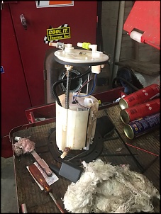

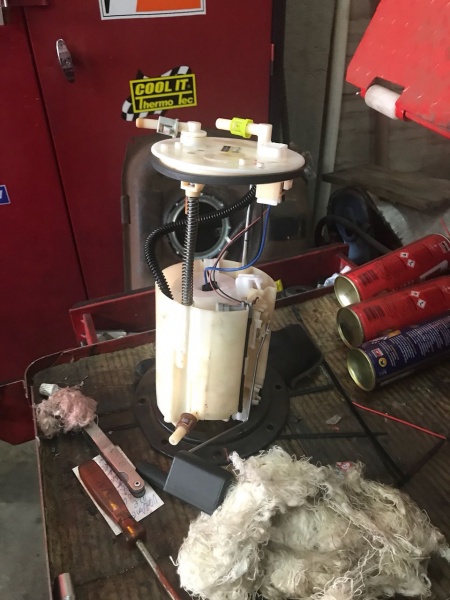

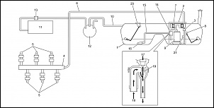

    Realmente particularmente acho esses os dois "problemas" crônicos da V6, se é que isso é problema, pois acho q na verdade é bem mais consequência, já que o carro é muito bem feito.
    Na V6 o regulador de pressão fica dentro do tanque, assim como filtro, bomba, prefiltro, etc, como o diagrama abaixo:
    Suzuki grand vitara 3.2 4x4 v6-gv3-v6-sistema-de-linha-de-combustivel-2-.jpg Suzuki grand vitara 3.2 4x4 v6-gv3-v6-sistema-de-linha-de-combustivel-1-.jpg
    E a substituição da peça vi concessionária é uma paulada mesmo. A última vez que pesquisei estava 3.080 reais.. Observe q esse cj é diferente da 2.0, que mando uma foto apenas para ilustrar a brincadeira. Na v6 a compra na css seria um jogo completo como abaixo:

    Nesse caso acredito que o grande vilão de se ocasionar esse problema seria nosso combustível. Entupimentos precoces, etc, pois o sistema foi muito bem feito para dar problema.
    A possível compra de um regulador a preço ótimo direto na fábrica pode ter ocorrido pois acharam um identicamente compatível. De qquer forma seria bacana deixar o contato do fabricante para nós pudermos comprar também.
    Sobre o módulo de ABS com ESP do méxico esse é o 4o. carro que vejo relatos, além do meu.
    O painel em modo "árvore de natal" informando sobre ESP, etc pode ser algo simples como bateria fraca, ar no sistema, sensores fora de posição ou a necessária troca total do módulo como o amigo fez e outro conhecido tb. Me enviou o módulo para análise, já que pode ser recondicionado em torno de 600 reais, mas não tivemos confiança no processo. Como é PT vou dar uma olhada, mas não sei se um módulo com tantas funções pode ser recondicionado.
    Já a calibragem do volante é algo simples seguindo um procedimento de direção por alguns minutos. Esse fiz no meu e funcionou. Outro amigo tb já fez e deu certo.
    Mas a troca do módulo ABS completo pode ser mesmo um problema de produção mexicana como uma simples troca errada de fluído de freio. Minha humilde dica seria fazer a troca com o carro ligado para abrir os pistões do módulo quando ele precisar sem forçar com bomba ou como sistema desligado (dá para fazer sem scanner especial, etc..)
    Isso quer dizer que os demais relatos que conheço sobre problemas nesse módulo foram imediatamente relacionadas a troca de fluído de freio nesse carro, cheio de eletrônica e acredito eu incompreendido por muitos mexanicos.
