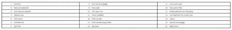

Na V6 o regulador de pressão fica dentro do tanque, assim como filtro, bomba, prefiltro, etc, como o diagrama abaixo:
Anexo 557274 Anexo 557275

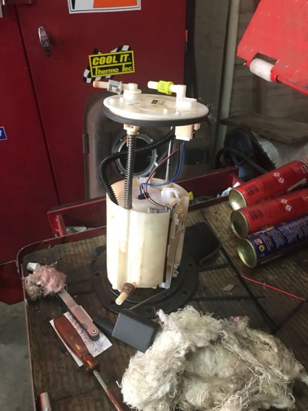

E a substituição da peça vi concessionária é uma paulada mesmo. A última vez que pesquisei estava 3.080 reais.. Observe q esse cj é diferente da 2.0, que mando uma foto apenas para ilustrar a brincadeira. Na v6 a compra na css seria um jogo completo como abaixo:
Anexo 557276
Nesse caso acredito que o grande vilão de se ocasionar esse problema seria nosso combustível. Entupimentos precoces, etc, pois o sistema foi muito bem feito para dar problema.
