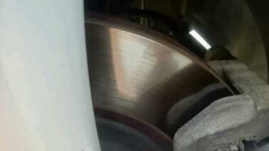

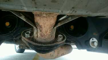

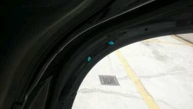

O carro, assim como se esperava, é robusto e aguenta o tranco. Tanto que aparentemente já sofreu bastante em seus quase 100kkm. Muita peça nova de suspensão como amortecedores, bieletas, discos e freio. Pneus e alguns itens novos são esperados, mas pela comparação do resto ao redor pode-se dizer que foi bem usado o carro, principalmente em região litorânea do RJ.
Apesar de ter o motor em boas condições (há marca monstro de óleo mas acredito ser de troca), o restante do carro está bem utilizado. Talvez esperado para um carro de 8 anos para muitas pessoas. Quem se propõe a comprar um carro usado V6 tem que se precaver e esperar por uma manutenção assídua nesse tipo de carro. Como no Brézel isso é meio raro principalmente por desconhecimento, é raro.
Claro que carro é pra ser usado e muita gente não liga pra aparência. Particularmente eu se não me custa fazer ou em tempo ou valor eu faço. Alguns cuidados são básicos e talvez se esse não é atingido o restante já se compromete.

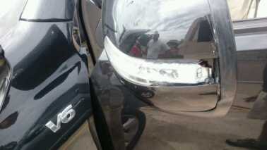

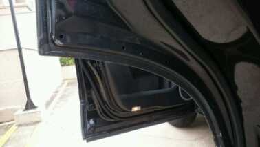

O carro tem diversos problemas de pintura, que foi muito mal acabada em diversas ocasiões. Apenas o teto do carro não está mexido, infelizmente.
Cofre do motor e peças fixas robustas de suspensão mostram o uso severo q o carro passou. Não que não aguente mais, mas faltou cuidado.

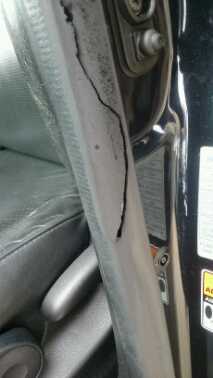

Bateria de gol (vai acabar rápido), tecido anti-chama desmanchando, pintura falha e mal acabada, empapelada e polida, faltando partes plásticas e borrachas em diversos pontos. Quem se aventurar vai ficar muito tempo caçando os pedaços do carro na internet.

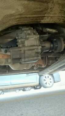

Apesar do estado geral o carro se comporta bem na rua e em velocidade. Não é uma escola de samba e a suspensão, freios, 4x4, reduzida, diferenciais se comportam normalmente. Há vazamento no diferencial central.
Acredito que o maior problema foi a revisão no óleo de cambio automático que não foi completado no limite certo. Na verdade a quente e medido com o motor ligado o nível não chegava no marcador mínimo do Cool na vareta...
Como há mais óleo no cambio auto desse cambio toyota que no motor, aprox. 10L, isso quer dizer q o arrefecimento e a funcionalidade do óleo não foi e é atingida, o que pode ter comprometido peças internas do câmbio, como as micro-embreagens: apesar de ter motor e responder não sai da inércia como deveria. Não dá tranco como óleo velho de 2.0 (4marchas), mas as 5 marchas não entram no momento certo e há uma demora grande na resposta real no asfalto.
Não apresenta nenhum problema elétrico!! Apenas uma falta de sensibilidade exata do pescador de tanque - nivel no ponteiro de combustível não chega até o máximo. Mas a peça, assim como o esticador da correia de serviços, já estão comprados.
Bom, é isso. Pelo valor atraente talvez seja um bom negócio para quem vai usar em trilha (onde vai aparecer coisa msm pra fazer), mas no uso misto ou procurando algo a se ter a longo prazo pode ser uma caixinha de surpresas.
Seguem algumas fotos para suas conclusões:
