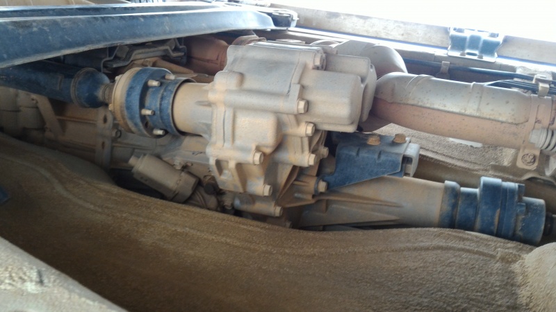

Parte Inferior do Carro
Por baixo o carro aparenta excelentes condições, sem grandes batidas, apenas algumas pequenas marcas normais de uso.
O T-case não apresenta vazamentos de óleo e aparentemente os diferenciais dianteiro e traseiro também não (especialmente o dianteiro foi difícil de ver). Se houveram vazamentos aparentam terem sido consertados.
Os amortecedores traseiros são originais ainda (Tokico, esta marca não vende no Brasil, nem na ccs – que vende KYB). Os dianteiros não tive como verificar.
Pelos estribos que o carro tem e por sua aparência inferior ele não passou por aventuras offroad radicais, talvez nenhuma mesmo, somente estradas de terra....

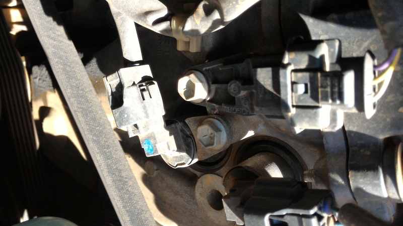

Duas coisas me chamaram a atenção:
1 – A tampa de óleo e o bocal um pouco sujos (talvez óleo velho)
2 – uma mancha de óleo no bloco do motor, próximo ao alternador e também na lateral esquerda do motor. Parece óleo “morto” segundo um mecânico que viu as fotos. Pelo local deve ser alguma junta ou sensor do motor que esta com a vedação ruim. Não vi nenhum vazamento de óleo – escorrimento ou pingos de óleo.
Em uma pesquisa que fiz na internet sobre este motor vi fotos com vazamentos no mesmo local do motor, então é bem provável que seja algum retentor, sensor ou junta que perde a eficiência.
