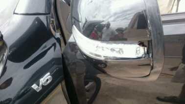

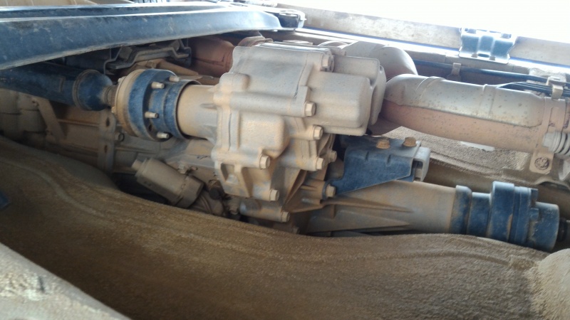

    Fiz a avaliação da GV3 v6 09/10 de Campinas com 205000km
    Messias Veiculos
    Suzuki Grand Vitara 4x4 3.2 V6 (aut) - Jardim Chapadao - Campinas - SP. Anuncio 15413993 - iCarros
    Aspecto Externo
    A GV apresenta um ótimo aspecto de sua pintura sem problemas grotescos. Tem algumas marcas compatíveis com o uso e a idade do carro. O ponto fraco é o parachoque dianteiro e o capo do motor que apresentam várias marcas de pedra, típico de carro que andou muito em estrada. Retomarei este aspecto quando analisar o manual do carro.
    Com exceção do parachoque o carro está muito bem cuidado.

    Parte Inferior do Carro

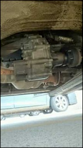

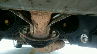

    Por baixo o carro aparenta excelentes condições, sem grandes batidas, apenas algumas pequenas marcas normais de uso.
    O T-case não apresenta vazamentos de óleo e aparentemente os diferenciais dianteiro e traseiro também não (especialmente o dianteiro foi difícil de ver). Se houveram vazamentos aparentam terem sido consertados.

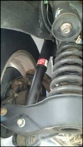

    Os amortecedores traseiros são originais ainda (Tokico, esta marca não vende no Brasil, nem na ccs – que vende KYB). Os dianteiros não tive como verificar.

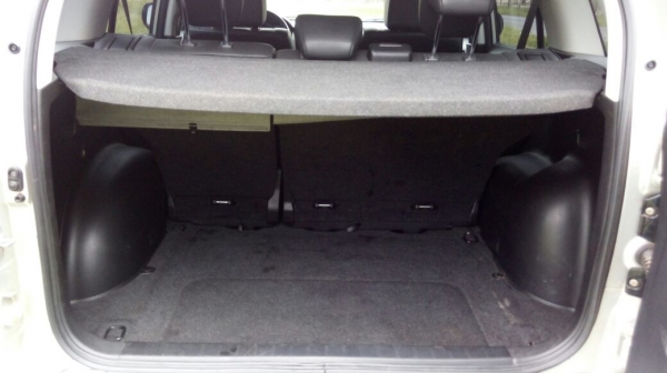

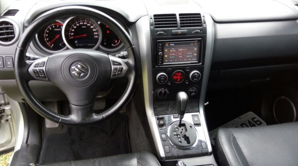

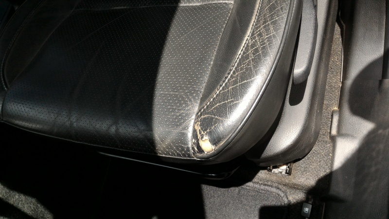

    O interior do carro está impecável, com exceção do couro do banco do motorista que está desgastado. O carro possui todas as borrachas das portas (que abrem e fecham com suavidade e perfeitamente), todos os vidros elétricos funcionam, inclusive o teto solar do carro. Multimídia com câmera de ré funcionando. Porta malas em excelente estado, incluindo porta e sua abertura e fechamento.
    Cambio e 4x4
    O óleo do cambio automático está vencido e necessita troca total imediata, incluindo filtro e junta do carter (pelo km do carro). Por estar vencido as trocas são sentidas e ocorrem em rotação um pouco mais alta, que deve ser resolvida com a troca do fluido do cambio. O cambio automática não está patinando (fiz o teste de colocar o cambio em D, com freio de pé acionado, acelerei forte e o rpm do motor não passou de 2000 rpm vide teste em ). A única coisa diferente foi que qdo fiz o teste senti um tranco de movimentação do motor/cambio, talvez algum coxim esteja ruim, porém não notei nada com relação a isto no teste de rodagem.

    A suspensão está funcionando bem e sem barulhos, passei em alguns quebra molas e os amortecedores parecem estar bons ainda.

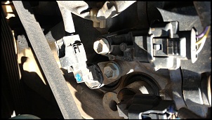

    A aparência geral do motor está boa. Visualmente ele aparenta não ter sido muito mexido, ou mal mexido. A correia de serviços está com boa aparência e bem esticada.
    Duas coisas me chamaram a atenção:
    1 – A tampa de óleo e o bocal um pouco sujos (talvez óleo velho)
    2 – uma mancha de óleo no bloco do motor, próximo ao alternador e também na lateral esquerda do motor. Parece óleo “morto” segundo um mecânico que viu as fotos. Pelo local deve ser alguma junta ou sensor do motor que esta com a vedação ruim. Não vi nenhum vazamento de óleo – escorrimento ou pingos de óleo.
    Em uma pesquisa que fiz na internet sobre este motor vi fotos com vazamentos no mesmo local do motor, então é bem provável que seja algum retentor, sensor ou junta que perde a eficiência.

    Conclusões
    Apesar de ter 200.000km o carro aparenta estar funcionando perfeitamente. Talvez seja necessária a troca de algum coxim de motor ou cambio.
    As recomendações para quem comprar este carro seriam:
    1 – trocar imediatamente todo o fluido, filtro e junta de carter do cambio automático (o filtro e a junta são os mesmo da Toyota Hylux 4x4 2012 e custam cerca de 300 reais em ccs Toyota, o fluido é o Mobil ATF 3309)
    2 – Trocar as velas, lavagem e troca total o fluido do radiador; limpar as válvulas PCV.
    3 – fazer uns 2 flushs no motor para limpa-lo bem por dentro, se necessário abrir o carter de óleo para ver se tem alguma sujeira maior;
    4 – trocar o fluido de freio;
    5 – trocar o fluido da direção hidráulica.
    6 – verificar filtro de ar.
    7 – regular freio de mão.
