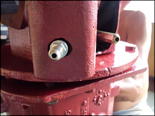

    Boa tarde meus caros foristas,quero compartilhar com vcs a confecção de uma cx seca para motor ohc e cambio de c 20 porem vou colocar atuador e nao garfo como acionador do rolamento.
    Vou colocando fotos de acordo c o decorrer da construção!
    Miniaturas de Anexos Miniaturas de Anexos Cx seca ohc+5m+embreagem hidraulica-img_20140702_142740176.jpg   Cx seca ohc+5m+embreagem hidraulica-img_20140702_142756051_hdr.jpg   Cx seca ohc+5m+embreagem hidraulica-img_20140702_142818242_hdr.jpg   Cx seca ohc+5m+embreagem hidraulica-img_20140702_142841949.jpg   Cx seca ohc+5m+embreagem hidraulica-img_20140702_142856237.jpg
