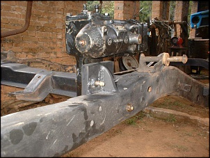

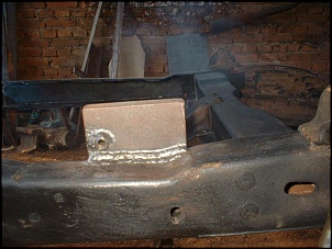

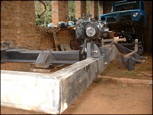

    Caixa de direção do ômega no lugar. a "chapinha" dela ainda ganhou reforço!

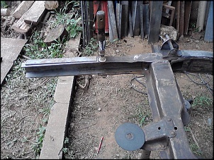

    200

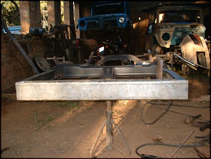

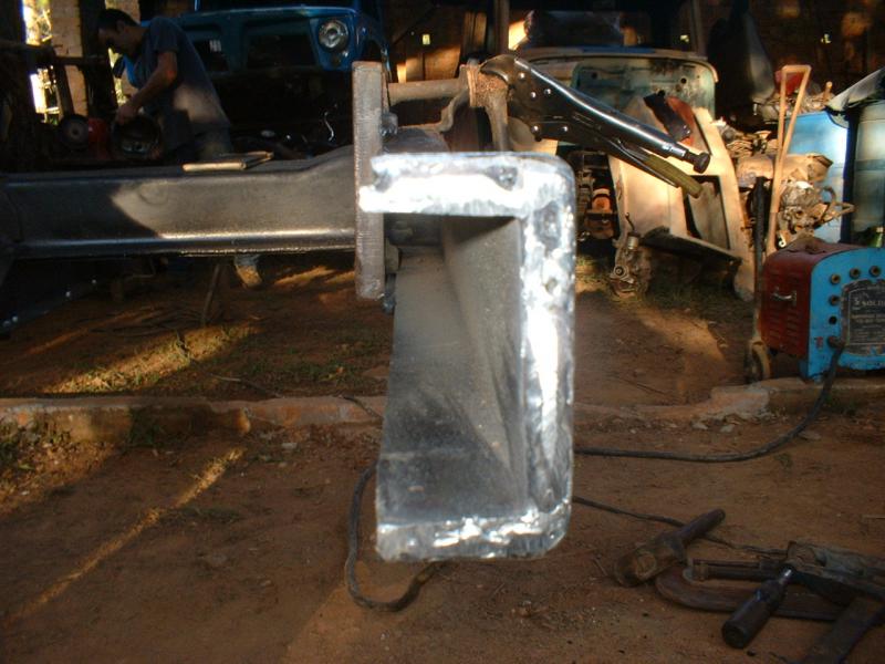

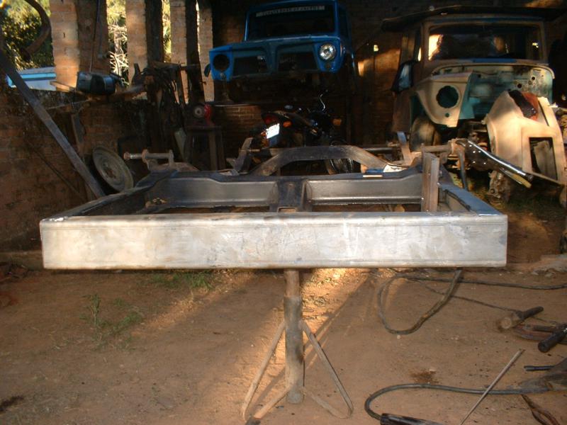

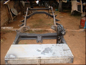

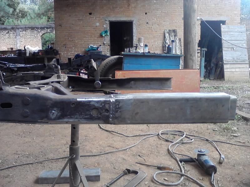

    Prolongamento do chassi concluido! Com todo esse reforço e essa "mesinha" de guincho, vou precisar de uma licença do Exercito pra andar com carro de combate na rua.... kkk Que Deus nunca me deixe ficar sem freio numa ladeira, senão eu atravesso um ônibus!

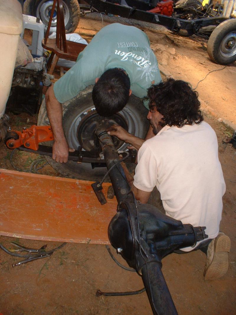

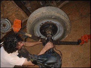

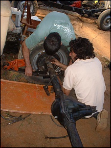

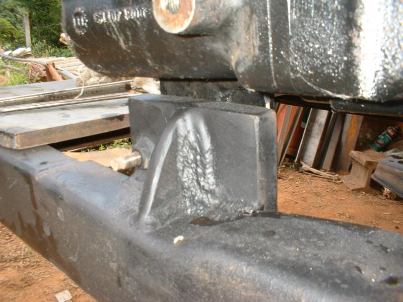

    Essa eu tenho que confessar... Me deu uma coceira danada de pegar a moto e correr até Sto Antônio pra ver de perto!
    Os dois eixos são de F75, então o trazeiro vai ficar mais largo que o original em 10cm.
    Mais uma vez, entra em ação a mega perícia do Marco!!
    Primeiro retirar as sapatas de mola do eixo, e movê-los um pouco na direção do centro do eixo, já que o chassi da Rural também é um pouco mais estreito que da F75.

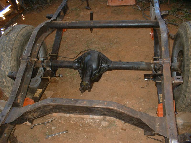

    Depois, colocar as molas no eixo e dar uma conferida na posição...

    Citação Postado originalmente por Fürst Ver Post
    Amigo e o resultado disso tudo fikou melhor que original? na suspensão traseira e dianteira o que vc usou de jumelo e feixes de molas? gostei muito showww
    Usuário Avatar de Fürst
    17/09/2010
    200
    Citação Postado originalmente por Ismael Montes Sousa Ver Post
    Oi, Ismael!!
    Eu estou sonhando com o dia que vou poder testar todo este conjunto.... rsrsrsrs...
    Ela ainda está parada, por conta dos serviços de funilaria e pintura.
    O que posso te afirmar, é que o serviço de instalação ficou espetacular!
    Foi feito com muito carinho e competência (as fotos comprovam).
    O conjunto é muito robusto e, aliado à instalação impecável, com certeza tenho suspenção pro resto da vida dos meus bisnetos... kkkk (trocando as molas de vez em quando, é claro...)
    gande abraço!
