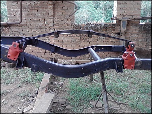

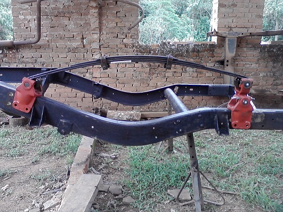

    Retirando suportes de molas antigos e visualizando posição da nova suspenção

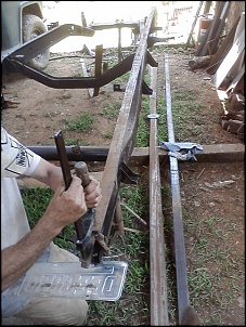

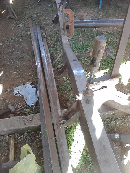

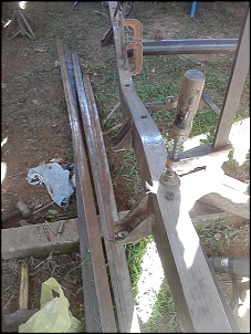

    Começando a cintar o chassi. Mas, é claro, não é um processo comum... As cintas são moldadas ao chassi, escariadas onde ouverem pinos (para não cortar os pinos), parafusadas ao chassi e, só depois, ponteadas com solda. A solda que o Marco (sócio do Marco Maga) faz, é perfeita! Dá gosto de ver o serviço dele!

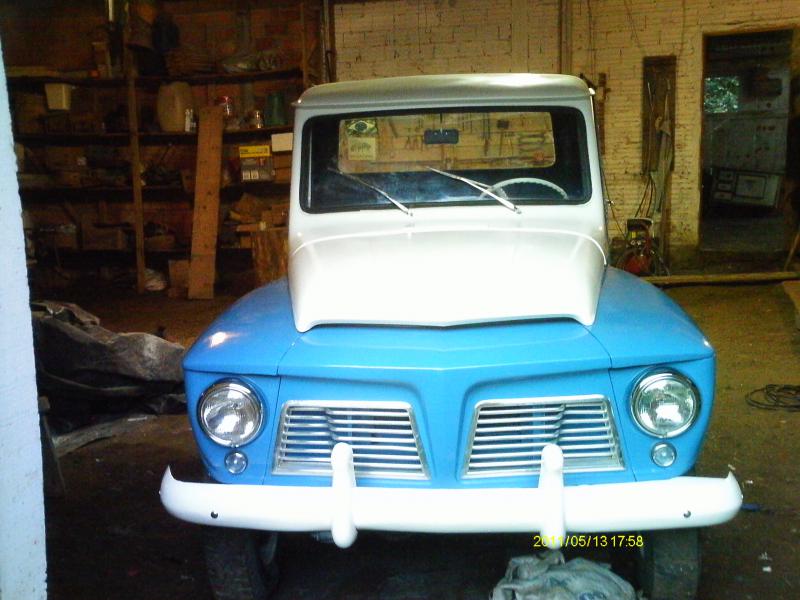

    Presentinho pra Neytiri...

    Citação Postado originalmente por Fürst Ver Post
    Roberto,
    Parabens por mais esse presentinho pra Neytiri, ela vai ficar xique..kkk
    Abs!
    Marco Maga
    Furst tá ficando fantástico este chassi!! Claro que sua intenção com a Neytiri é trilha, e aí quanto mais reforçado melhor. Estas grades dão um charme todo especial na frente da viatura, a minha tive que restaurar estas grades pois estavam todas empenadas, mas no final ficou bem legal. Faço questão de acompanhar a reforma da Neytiri que vai dar o que falar no nosso Forum!! Abraço amigo-reforma-da-f-75-082.jpg
