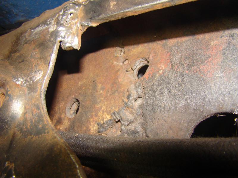

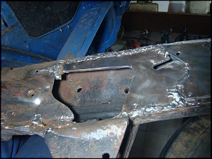

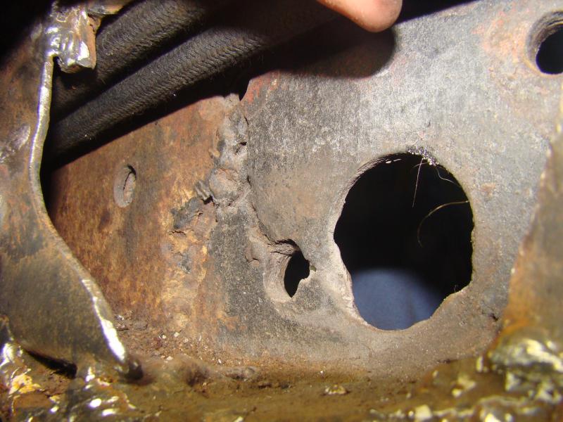

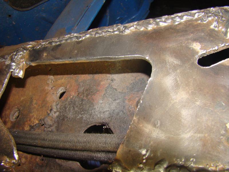

    Socorro!!!!
    Como eu suspeitava...
    Depois de remover sujeira, tinta e até massa plastica da longarina, pude ver melhor o tamanho do prejuizo!
    A longarina esquerda está fraturada e remendada...
    FOTO1 - Foi soldada uma chapa pelo lado de fora da longarina para remendar
    Nas demais fotos dá para ver pelo lado de dentro da longarina que a chapa original do chassi está completamente fraturado. Deve ter se soltado completamente antes de ser remendado.
    Deu até uma desanimada...
    Não sei como resolver este problema.
    Preciso de ajuda, conselhos, palpites, pitacos... SOCORRO!

    Roberto,
    Calma, amanhã ela ja entra na UTI...

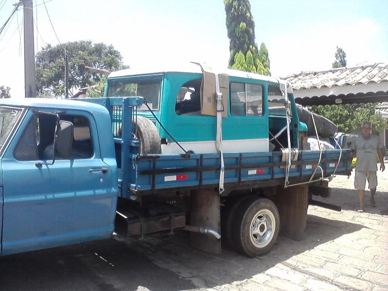

    Salve, pessoal!
    Entao.... a novela é a seguinte:
    1 - Minha F estava com o chassi mto ruim, e precisava ser substituido.
    2 - Embora meu chassi tenha numeração de F75 4x4, o doc descreve um Ford/Jeep, passeio, 5 lugares.
    Com a mega ajuda do Dr. Marco Maga e seu sócio, definimos as mudanças e o projeto será o seguinte:
    a) sai chassi, cabine e caçamba da F, e entra chassi e cabine da Rural;
    b) sai BF161 e cambio 4 marchas, entra ohc com clark 3 marchas.
    c) mantém eixos da F (mais largo)
    d) instalação dos suportes e jumelos do MB1113 e molas toyota
    e) instalação DH da S10
    f) todo o resto q a gente só descobre enquanto faz a restauração .... (dá até medo...)
    a cabine já foi enviada ao funileiro pelo Dr. Marco, que também recebe, neste momento, a intimação de nos manter atualizados das etapas desta "pequena" operação coordenada e realizada por ele.
    segue fotinho da operação transporte da cabine.
    abraço a todos!

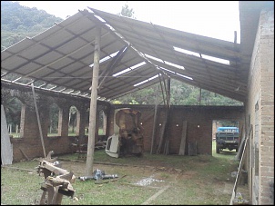

    Furst,
    O "puxadinho" aonde a Neitiri será monta ja esta pronto....
    E o chassis na esta na porta... Louco pra entrar na linha de montagem..kkkk
    Miniaturas de Anexos Miniaturas de Anexos -p100212_19.09.jpg   -p100212_19.09_-01-.jpg   -p100212_19.09_-02-.jpg

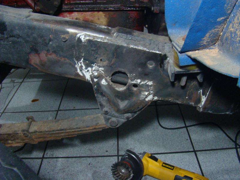

    Salve galera!
    Hj a Marco´s Garage se dedicou exclusivamente à Neytiri!
    Adiantou bastante o chassi, e estou feliz "pra buné" com o que estou vendo!
    Alguns detalhes que fazem mta diferença, e a que poucos profissionais se dedicam.
