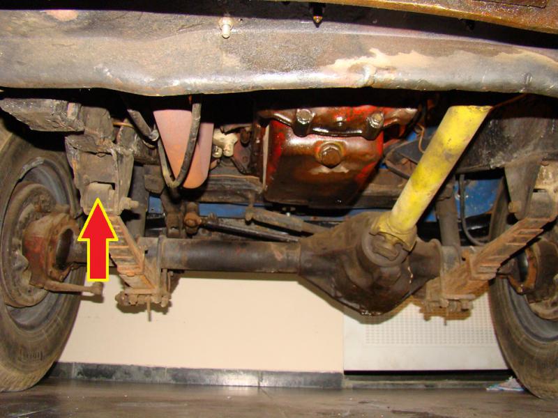

    Estava me programando para uma geral na mecânica dela, que é toda original, com algumas mudanças (molas toyota, DH, freio a disco...), e queria começar na próxima semana... mas me deparei com um "pequeno" problema... TEM UM BURACO NA LONGARINA DO CHASSI!!!! PQP!!!
    Logo acima do suporte da mola dianteira esquerda (motorista), pelo lado de dentro do chassi!!
    O buraco está em cima do suporte da mola (não é no jumelo, é na parte de trás da mola).

    Preciso de ajuda, professores!!!!
    Não sei exatamente qual seria a melhor saida...
    Tentar recuperar o chassi?
    Comprar um chassi em melhores condições e trocar a longarina esquerda?
    Comprar outro chassi e remarcar? Será???
    E agora, José???

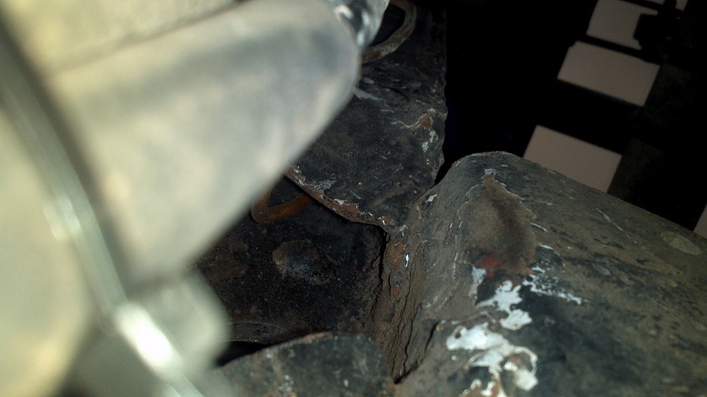

    Grande Lopes!!
    Acho que nesta foto dá pra ter uma visão melhor do problema. Obrigado!!
    Grande abraço!

    Fürst, se entendi direito parece ser um amassado entre o suporte da mola e o chassi!
    Se for isso, você pode preencher com solda e aproveitar fazer um cordão nesse suporte por todos os lados, esse buraco está transpassando? qual o seu diametro? ele é seguido de trinca? ele está pejudicando o angulo do suporte, fazendo com que o jumelo trabalhe torto? Você vai reformar por completo desmontar tudo? O que vi parece não precisar de troca de chassi, mas as soldas tem que serem bem feitas, tem que ser cordões e não pingos certo, se conseguir uma foto lateral mostrando o problema o suporte e o jumelo ajuda mais. grande abraço

    Olhando a foto ....O Suporte da mola, Originalmente neste local tinha a caixa de direção. Por dentro do chassis, Então neste lugar não tem reforço no chassis......O que tem que ser feito..... Se vc olhar o lado direito (suporte). o lado esquerdo é do mesmo jeito. Pela Foto dá pra ver que o chassis está corroido (falta a aba). Então endireita o suporte e refaz a parte do chassis que está faltando. Ok.......

    A sim, por isso fiz as perguntas porque se o buraco for mesmo o da caixa, nem é preciso fechar, porém um reforço com chapa de 1/4 fica show, nem precisa fechar tudo, abraço
