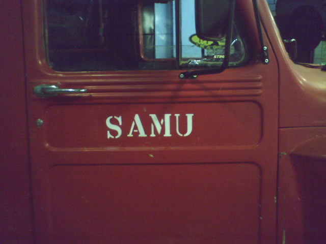

    Senhores,meu pai acabou vendendo a gaiola dele e comprando essa Picape.
    Nosso projeto nela é cortar o chassi, fazer uma caçamba de lata na largura do chassi...
    e mais algumas Adaptaçoes...Hehe
    Mas ele já foi para trilha com ela assim,e foi batizada de "SAMU" , pelo fato de ter varios sinaleiros...
    Quando liga tudo a noite parece um Pinherinho de Natal... kkkkkkk.
    Depois do dia 7 que acontece a nossa trilha( 2ª Trilha da Linha Polonia) vamos começar a transformação

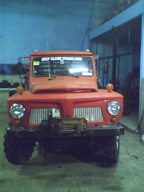

    Como prometido segue umas Fotos...
    Nossa Camera digital deu pau e vai pra Assistencia,tirei umas Fts com o Mp5 mas a qualidade não é muito boa...
    Miniaturas de Anexos Miniaturas de Anexos Willys F-75 1974 "SAMU"-img00011.jpg   Willys F-75 1974 "SAMU"-img00012.jpg   Willys F-75 1974 "SAMU"-img00013.jpg   Willys F-75 1974 "SAMU"-img00019.jpg   Willys F-75 1974 "SAMU"-img00015.jpg

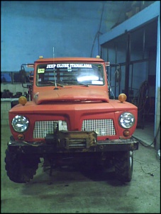

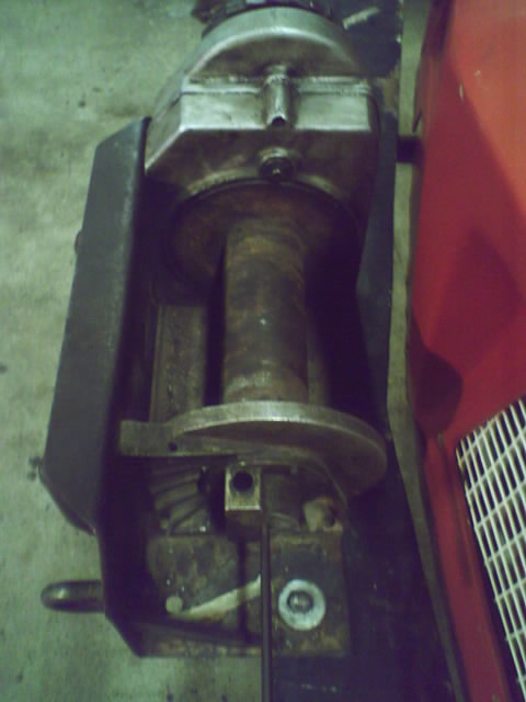

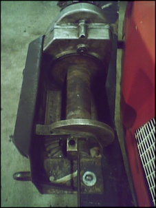

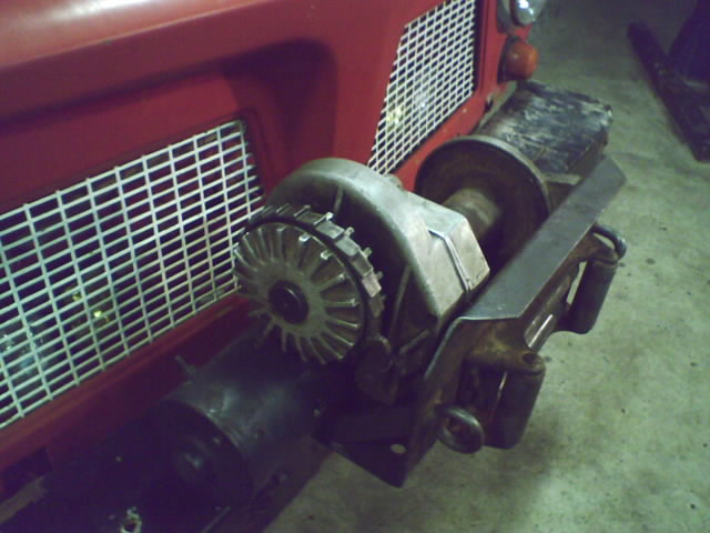

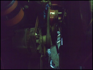

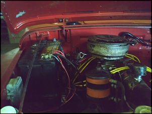

    Guincho Fixo...
    Terça chega o Automotico do guincho,ai só fazer a eletrica dele...
    Fizemos sair 2 tubos lá do Chassi pro guincho.
    O cabo dele tem uns 30 metros...
    Adaptamos tbm um Alternador do motor AP de 95Ah, e uma bateria de 100Ah.
    ,qualidade da ft não é boa,mas da pra ver kkkkkkkk
    Miniaturas de Anexos Miniaturas de Anexos Willys F-75 1974 "SAMU"-img00021.jpg   Willys F-75 1974 "SAMU"-img00023.jpg   Willys F-75 1974 "SAMU"-img00025.jpg   Willys F-75 1974 "SAMU"-img00026.jpg

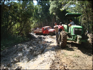

    Fds fomos na Trilha da vaca atolada... e o resultado: Jumelos virados e cruzeta da tração Diant. quebrada... Quase sem freio... e mal de volante... kkkkkkkkkk.
    MAs voltamos Rodando tranquilo.
    Semana que vem começamos mais uma transformaçoes:
    Caixa de direção do Gol.
    Freio a disco na dianteira.
    Molejos da Bandeirante por cima da carcaça.
    e retirar essa Caroceria pra fazer uma de lata.
    Tudo isso até dia 6 de maio...
    Ah e o guincho Aprovado. Tirou ela de um banhado sozinho. Mto bom, forte.!
    Alguem sabe qual disco de freio devo usar pra dianteira ?
    Miniaturas de Anexos Miniaturas de Anexos Willys F-75 1974 "SAMU"-vaca-atolada-11-03-12-010.jpg

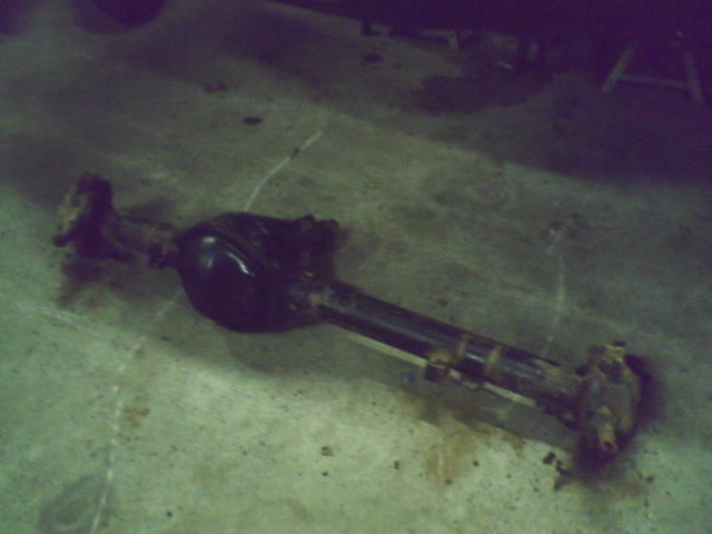

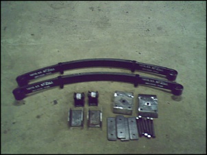

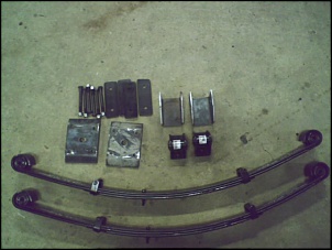

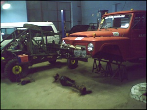

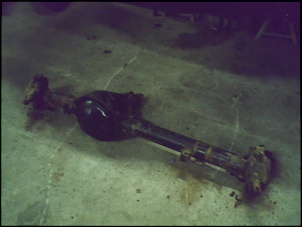

    Hoje chegou os molejos da band...
    Amanha a noite já começamso a adaptar...
    Segue algumas Footos.
    Miniaturas de Anexos Miniaturas de Anexos Willys F-75 1974 "SAMU"-img00032.jpg   Willys F-75 1974 "SAMU"-img00034.jpg   Willys F-75 1974 "SAMU"-img00037.jpg   Willys F-75 1974 "SAMU"-img00036.jpg

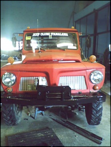

    Boa Noite senhores
    Segue 2 fts que consegui da ultima trilha...
    Os molejos ja estão no lugar.Agora vamos pra carcaça.
    Vamos por freio a disco, os disco da f-1000 com as pinças da GM Monza/kadett.
    Será que o cilindro mestre original vai da conta disso ? por enquanto não vamos por as pedaleiras suspenças com hidrovacuo...por tempo estar meio curto.. Tomara que sim, pois temos uma trilha dia 6 de maio e nem da pra pensar em dizer que não vamos pra equipe SHUASUAH,
