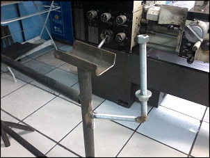

    fala amigo vi que vc fez SPOA, vc girou os munhão?

    Siim, tenque girar eles pra ter alinhamento.Fizemos sozinhos mesmo,só cortar as pontas a primeira camada e girar e acertar.
    MAs já copiei um Gabarito,agora ficou mais facil hehe,

    Diogo. tem como postar este gabarito que vc copiou?????
    Vc postando fica mais fácil, e assim a gente pode fazer (tipo faça vc mesmo).... isto nos renderia menos tempo para alinhar (girar)
    o eixo.... agradeço a atenção.
    Ok...
    até mais e abçs
    Opa. Putz, correria do dia acabei esquecendo de tirar umas fotos...mas essa semana ainda posto....Bl

    Ele não ta bem pronto, falta soldar tudo melhor....Ali nessas roscas coloca os munhão com os rolamentos... e dai gira a carcaça até a parte que vai a tampa alinhar com o ferro...
    Se ninguem entendeu kkkkk, esse semana vou tirar a carcaça de uma picape Spoada, dai coloco a carcaça no cavalete para verem.....
    bl
