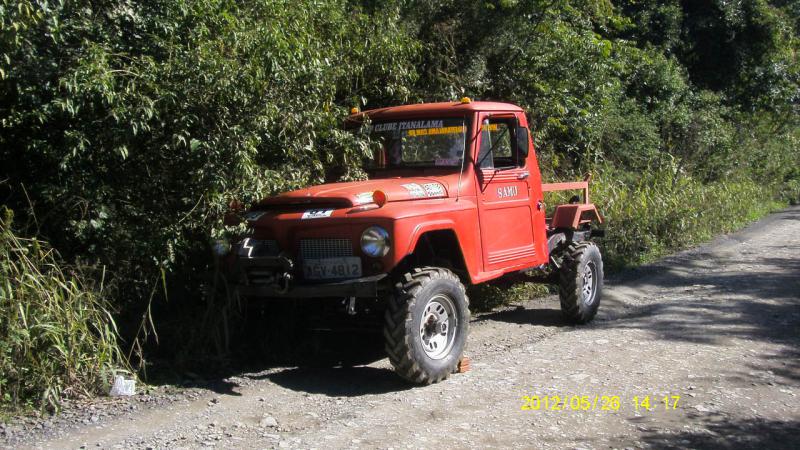

    Usuário Avatar de Diogo_Czuika
    06/01/2010
    Itaiopolis/SC
    32
    609

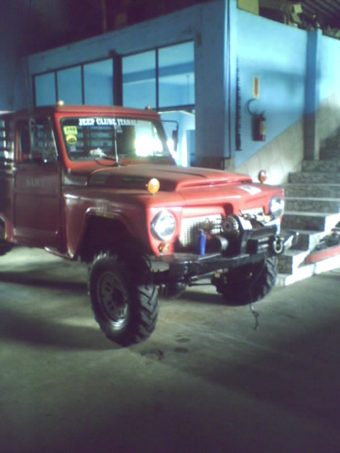

    Testado e MAaais que aprovado...
    Fomos ontem na trilha em uma cidade vizinha,e olha,Feez bonito a "SAMU"
    Suspenção super macia,não quebrou nada Heheh...
    Fizemos a trilha sem a caçamba...
    Essa semana vamos pagar na traseira e começar a fabricar uma caçamba de lata.Assim que tiver as fotos da trilha posto pra vcs verem, e tbm da suspenção pronta...
    Vlew

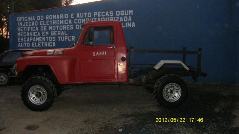

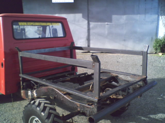

    06/01/2010
    Itaiopolis/SC
    32
    609

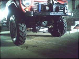

    Bom, amanha finalmete pego a digital ai posso por umas fotos melhores hehe.
    Susp. traseira pronta faltando apenas aquele suporte( eixo torção) e por os amortecedores.
    E hj começei a fazer a caçamba...
    e segue uma foto do guincho que compramos ontem.Agora sim vamo em todas as trilhas HSUAHSUAH.
    06/01/2010
    Itaiopolis/SC
    32
    609
    Mais fotos. Quero deixar a armação pronta até sabado, e tbm o tanque no lugar e o Suporte da carcaça tras.( barra de torção)
    E dai sabado testar ele com Spoa na traseira tbm....
    Vleew

    Hj começamos a preparar a nossa trilha de agosto. A susp. ficou Otima,muito macia.
    Outra semana vamos acelerar mesmo dai faço um video para verem. A caçamba tbm falta terminar
