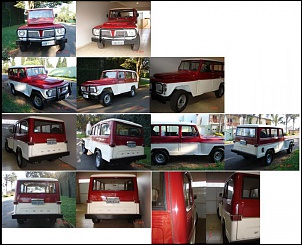

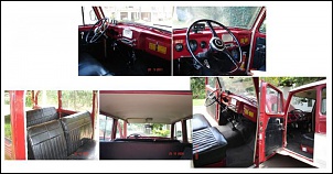

    Pessoal, estou conversando com um anunciante e fiz uma séria de perguntas que encontrei em outro post do Forum:
    A viatura é uma
    Ford Rural 1975, 4x4, quarto dono, 6 cillindros a gasolina. O preço que ele pede é de R$ 20 mil.
    Anexei algumas fotos da viatura...
    O que vcs acham? Vale a pena?
    Obrigado e um grande abraço.
    Juliano
    Segue o questionário com as perguntas e as respostas do vendedor em azul...

    Allegrini, sinceramente e sem quer me desfazer da viatura do amigo anunciante estou achando o valor um pouco alto, mesmo a viatura estando em otimo estado como dá pra ver a mecanica ainda é original, o que mais cedo ou mais tarde dará problemas e terá que substituí-la ou consertar, o que não é muito aconselhável pois as peças originais estão dificeis de achar e caras...
    A minha dica é tentar uma negociaçãozinha no valor... Boa sorte e nos deixe informados da aquisição. Abraço.
    Tchê, Obrigado pela informação extremamente valiosa... É foda colocar preço nas coisas dos outros, mas quanto que vc acha que é um valor "bom" para ela. Claro que Bom para quem quer comprar, não para vender...
    Allegrini
    Amigo, baseado no mercado da Rural aqui no RS o valor seria uns 16, 17k no máximo... Minha dica é ir pesquisando, pra vc ter uma ideia achei a minha a dois anos no WebMotors por 20k, 4x4, documentada diesel e por coincidencia estava na minha cidade!!!
    Ou seja, o melhor é olhar com calma, ainda mais se tem o $$$ na mão, pois tem muita coisa boa por aí... Abraço e boa sorte.

    O caro e o barato, está em ver qual o uso que se fará ao veiculo, vai incrementar coisas na mecanica ou alguma melhoria na viatura, aí sim tem que comprar uma bem em condições, mas se é para o dia dia. a rural verde está de bom tamanho, embora R$ 22,500,00 é grana alta para uma viatura de 1967. ou a outra com nota fiscal, mas tudo depende do gosto de quem vai adquirir uma viatura destas, pois comprar uma sucata e dai começar a montar mesmo a preço de Ferro Velho, não compensa o gasto e o estresse que terá, então comprar uma já quase pronta não terá muito gasto e a partir daí é só curtir e fazer manunteção na viatura. Penso assim... Tudo depende do Bolso de cada um. Ok. abraços.
    É verdade Antonio, O bolso é quem manda no final das contas não é mesmo? Na realidade é a esposa, mas a gente não menciona muito e acaba generalizando...
    Tbem acho que R$22,5 latinhas seja demais para a verdinha, apesar de estar muito bonita.... Acho que a resposta do Tchê, de um preço de uns 18K é mais acertado... Comecei procurando gastar até 10K mas agora já estou vendo mais... Vc acaba vendo cada belezura a venda e a dos posts dos colegas de forum que fico só babando... Mas para isso que existe empréstimo... Obrigado mais uma vez pela valiosa contribuição que vcs estão dando... Caso alguém esteja interessado, amanhã o SENAI abrirá as inscrições para os cursos de Mecânica etc em SP.... Para quem estava esperando olha lá..... Abs!
