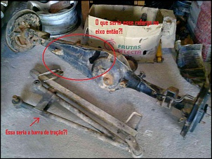

    Galera, estava lendo uns posts pelo forum e fiquei um tanto preocupado com meu samuca...
    Atualmente tenho spoa e pneus 31 no carro (motor original), e graças ao homi lá de cima ainda não tive complicações. Nunca quebrei eixo, ou cardan, ou mola mestra, etc.... Porém, como fator de segurança, já estudava a idéia de colocar uma barra de tração no eixo traseiro do samuca, mas hj fiquei com uma duvida quando li uns post sobre axle wrap.
    Ai vão as minhas perguntas:
    1 - A barra de tração no eixo traseiro faz a mesma função que um kit anti-wrap?! Ou ela é uma anit-wrap?! (Pergunto isso pois nao consigo visualizar a foto da que a RC4x4 vende...)
    2 - Se não, é interessante ter os dois na VTR?!
    Digo isso pq minhas molas estão cansadas nova/e, e pelo que pude ver, tem uma mola em um dos feixes que apresenta torção diferente das demais... Como se já estivesse mais reta. Ai pensei comigo se isso pode estar acontecendo talvez por estar ocorrendo axle wrap.... Ou será msm pq já estão cansadas?!?! Apesar que arqueias elas meio do ano passado...
    Uso o carro no dia-a-dia e em trilha no maximo médias!
    Como sou leigo no assunto, queria entender mais... Porém é dificil encontrar matérias sobre axle wrap pelo forum, e nos sites by google normalmente as materias e os kits anti-wrap é pra galera que faz rock.
    Se alguém puder me esclarecer um pouco mais sobre o assunto, eu agradeço!
    Valeus
    PS: Alguém já escutou falar de usar mola espiral junto a feixe?! Tipo como anti-canseira do feixe?! Vi isso em um band aqui do forum... E o mecanico deu a ideia de usar! Ou melhor trocar pra um feixe de cj´s com numero de molas reduzida?!
