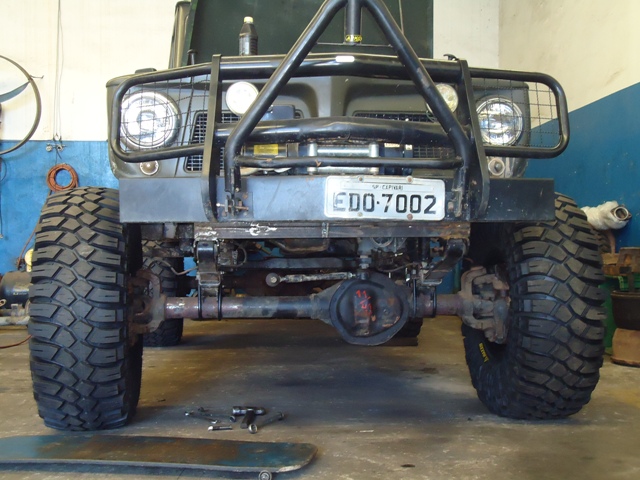

    Preciso dos experts para ajudar na soluçao deste problema.
    Meu amigo está montando uma f-75 (postei em Jeep Willys pois estou mais familiarizado) e está com problemas para acertar a relação Motor x Câmbio x T-case x Diferenciais.
    Fixa Técnica:
    Motor: GM250/S 4.1 Gasolina
    Câmbio: Clark 260F (A10)
    T-Case: Dodge Ram
    Diferenciais: Dodge Ram (Relação 11x41) Tras: Dana 80 / Diant: Dana 70
    Pneus: Maxxis creepy crawler 40x13.5 R17
    O problema é que reduzida parace estar em simples, ficou muito fraca!!!
    A solução seria Trocar apenas o Câmbio? (qual?), ou o conjunto Motor e Câmbio?(Neste caso um motor Q20b turbo com Câmbio Clark 5m resolveria?)
    Ou existe algum kit de reduçao para esta configuração? (mais barato)
    Se alguém puder dar uma luz seria muito bem vinda, pois é o tipo de coisa que não da pra ficar fazendo teste $$$$$

    AMIGÃO, NÃO QUERO TE DEIXAR TRISTE! MAS ISSO AI NAO É DANA NÃO!
    ISSO TALVEZ, VEJA BEM ... TALVEZ UM CHRYSLER 11.5.
    AS RAM 2500 NAO VEM COM DANA DESDE 2001.
    PARA ESSE EIXO AS RELAÇOES DISPONIVEIS SÃO:
    Ring & Pinion Gear Sets
    Part # Ratio
    YG GM11.5-342 3.42
    YG GM11.5-373 3.73
    YG GM11.5-411 4.11
    YG GM11.5-456 4.56
    YG GM11.5-463 4.63
    YG GM11.5-488 4.88
    YG GM11.5-513 5.13
    YG GM11.35-538 5.38
    EU TENHO CATALAGO DA YUKON GEARS AQUI...SE PRECISAREM DE HELP SÓ GRITAR!
    PS: COM 4.10 SUA RELAÇÃO FINAL TÁ MUITO LONGA!

    Falaí Melecao!!!
    É isso mesmo, já me toquei que não é Dana, e sim AAM.
    Muito obrigado pelas informaçôes, se a solução for reduzir o diferencial te procuro, agora está sendo colocado motor Díesel e Câmbio mais reduzido, depois posto o resultado!!!
    Abraço!!!

    Os eixos são AAM. Eles equivalem mecanicamente a D80 e 70, mas não são Dana.
    A Ram mesmo em reduzida eu acho longa p kct, reduz pouco, isso que a minha esta com 35, imagina com 40.

    Os eixos são:
    AA&M 9,25'' Diant e 11,5'' Traseiro.
    AA&M = American Axle & Manufacturing American Axle & Manufacturing (AAM) - Home

    A solução mais barata é mudar a coroa e pinhão. Diversos caminhões Ford Cargo usam a relação 7x41, é uma relação 36% mais curta que a Dodge Ram - dessa forma fica com 36% mais força e 36% menos velocidade final. Se a coroa e pinhão do Cargo não servir, então, terá que trocar o diferencial completo.
