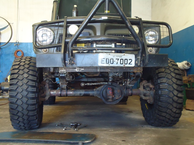

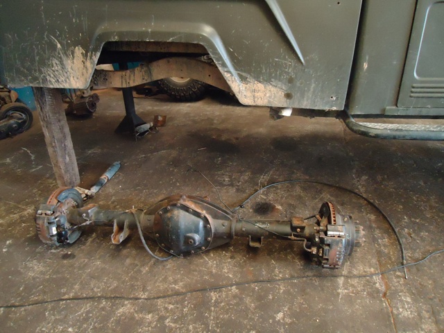

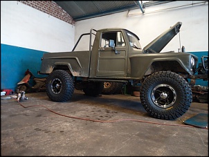

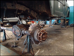

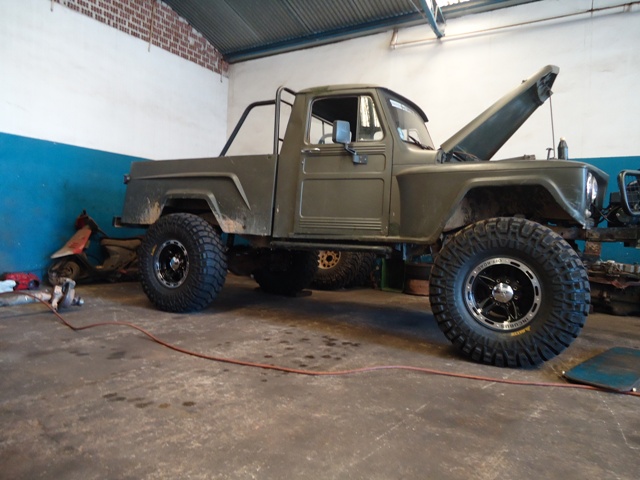

    Meu amigo está montando uma f-75 e está com problemas para acertar a relação Motor x Câmbio x T-case x Diferenciais.
    Fixa Técnica:
    Motor: GM250/S 4.1 Gasolina
    Câmbio: Clark 260F (A10)
    T-Case: Dodge Ram
    Diferenciais: Dodge Ram (Relação 11x41) Tras: Dana 80 / Diant: Dana 70
    Pneus: Maxxis creepy crawler 40x13.5 R17
    O problema é que reduzida parace estar em simples, ficou muito fraca!!!
    A solução seria Trocar apenas o Câmbio? (qual?), ou o conjunto Motor e Câmbio?(Neste caso um motor Q20b turbo com Câmbio Clark 5m resolveria?)
    Ou existe algum kit de reduçao para esta configuração? (mais barato)
    Se alguém puder dar uma luz seria muito bem vinda, pois é o tipo de coisa que não da pra ficar fazendo teste $$$$$

    Carlos!
    O regime de rotação de um 4.1, quase se assemelha a um motor a diesel.
    A troca do cambio, só mudará o escalonamento das marchas, se for colocar um com 5, tem que observar se tem overdrive, pois tendo, alonga ainda mais.
    A saída, seria a troca da relação, onde uma 8x53 = 6,62:1 ficaria ideal!
    Se colocar um motor a diesel, uma 9x44 = 4,88 ficará bom.
    Eu uso pneu 38, com um cummins 3.9, estava com a 11x45, coloquei a 9x44, ficou curto, agora vou para a 13x46.
    Mais, meu uso é para o dia a dia e viagens.
    Kim.
