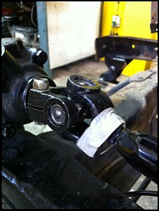

    Por estas fotos dá para identificar. que barra de ligação é essa..?????
    A caixa é da s10... a barra não sei..... Mas serviu no eixo sem fim da caixa S 10...

    Amigo essa peça é da Caixa que te vendi?
    Pode ser que seja da blazer, da uma olhada, messe topico, o Umberto que me vendeu esse conjunto, quem sabe voce acha alguma coisa la!

    Sim é a caixa da S 10.....
    Estava com enorme problema para fazer ligação caixa para a coluna..
    Acho que resolve com o achado desta barra....

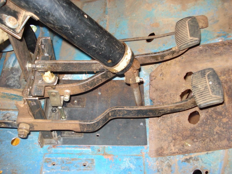

    A chapa de apoio é necessaria, pois a pedaleira suspença força muito o painel de fogo.
    Ao colocar se vc vai deixar a coluna original,. é bom que a caixa original também esteja no lugar, para que a pedaleira fique centralizada (freio e embreagem com a coluna no meio). ou dependendo da pedaleira a ser usada à esquerda ou direita da coluna.....
    Estou colocando pedaleira da Ford F 1000 93.... mas acabei eliminando o suporte de aluminio e fiz outro, com a coluna do ford corcel II....aproveitando o comando das luzes, limpador, e pisca alerta, além da chave de partida original. pois com esta coluna dá para colocar o volante da Ford F 1000...

    Antonio Hoje fui num ferro velho para procurar uma barra dessa encontrei essa da foto em cima do para lama o cara diz ser da F1000 me pediu 100 por ela minha cx é do omega tenho que melhorar pois tem uma de caminhao 1620 misturada com toyota e opala e deu folga nas cruzetas , mas como não sabia se a estria serviria na cx não comprei , to na luta para modificar para uma coisa mais simples.

    Então... Sim esta deve ser a da F 1000..
    a estria da Ford. não casa com a da S 10....não sei se a caixa do Opala ou do Omega é a mesma estria da S 10...
    Mas na outra foto a barra casou com a caixa da S 10... esta caixa adquiri do Santista....
    Fiquei apanhando até achar esta barra que finalmente deu certo mas não sei de que viatura é.....
    Agora já esta definido.... esta barra termina na coluna do Corcel II. pois usei uma parte da cruzeta do Corcel II e continuei, eté encaixar nesta barra... através de um digamos quadrado com um encaiche de parafuso para não sair...

    Uma foto da adaptação da pedaleira da F 1000. (retirei o suporte de aluminio) e refiz em chapa e cantoneira.Anexo 431785
    A coluna do corcel II....
    abçs.

    essa cruzeta que vai na ponta da cx de direção do Opala e de qual carro?
    Anexo 568168
