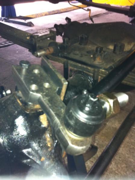

    Desculpe a demora Renan,
    O motor ficou normal, a bomba não pesou em nada, porem, quando chega no fim-de-curso do munhão vc percebe que esta forçando, ai a bomba da uma chiada e a rotação cai um pouco, minima coisa. Pra mim, ficou ótimo, hoje estou usando um pneu 235/75/16 Genius BT (cravudo, proprio pra barro), se colocar pneu maior 33" ou 35" ai acho melhor colocar uma bomba de maior potencia/vazão.

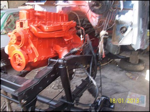

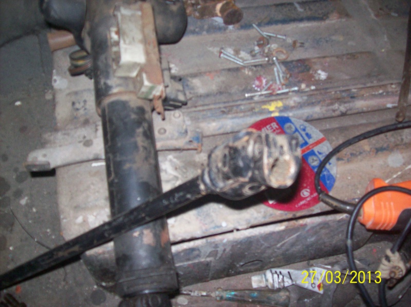

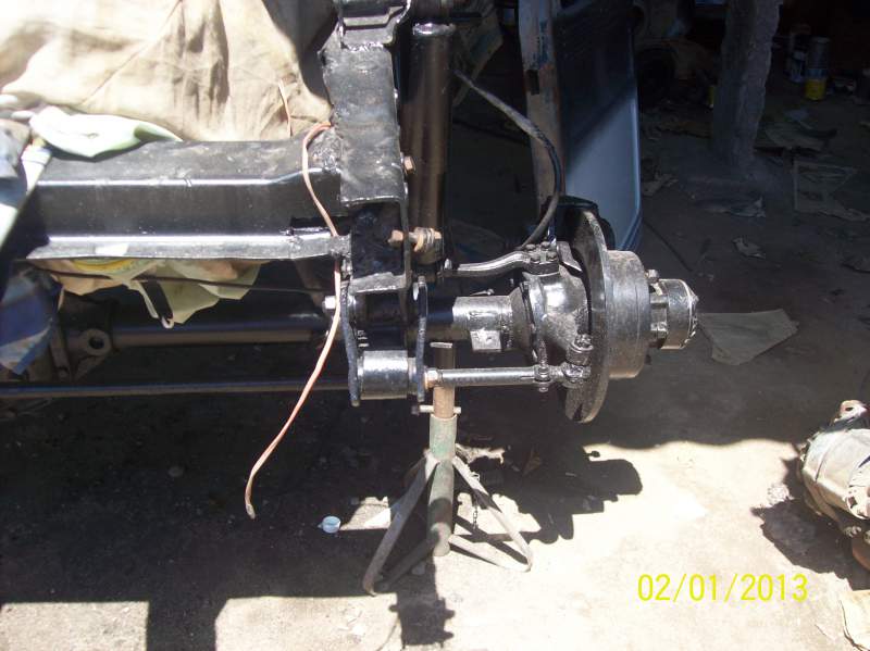

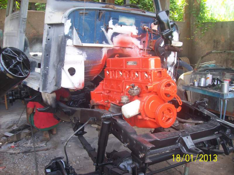

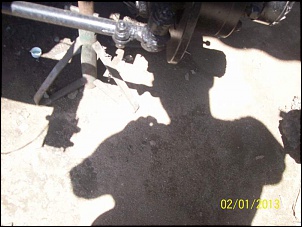

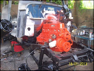

    Tô com a minha Rural SPOA, disco nas 4 e com a coluna escamoteável do opala, com uma coluna de fiat e duas caixa hidraulica, uma de Opala e outra não sei de que carro é (sei que é pequena e o braço pitman fica no memso local onde fica os parafusos de fixação).
    Tenho ummproblema, pois meu motor é de Opala 6cc e a bomba ou alternador estão no caminho da barra de direção.
    Estou na dúvida onde colocar a caixa de direção.

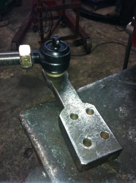

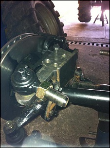

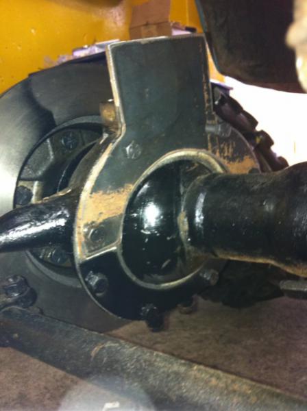

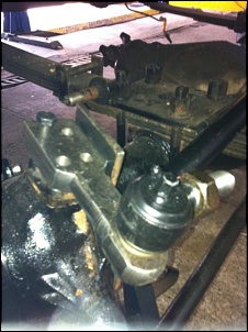

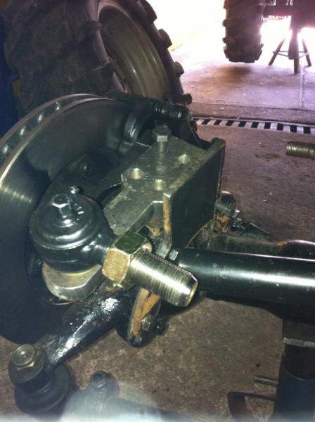

    Essa peças(tipo high steer) que vc mandou fazer para a nova barra de direção quanto ficou?? A Barra e os terminais de qual carro vc usou?

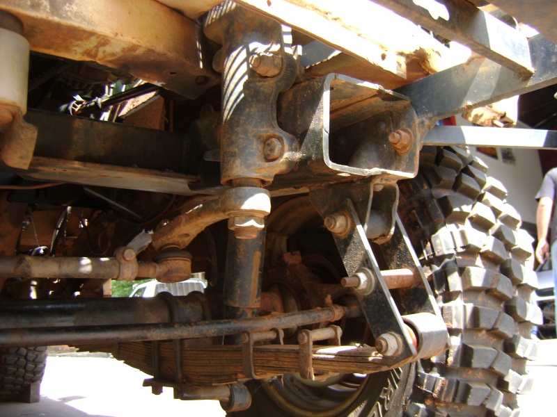

    boa tarde Carlos,

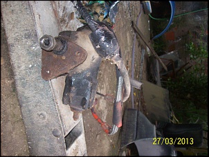

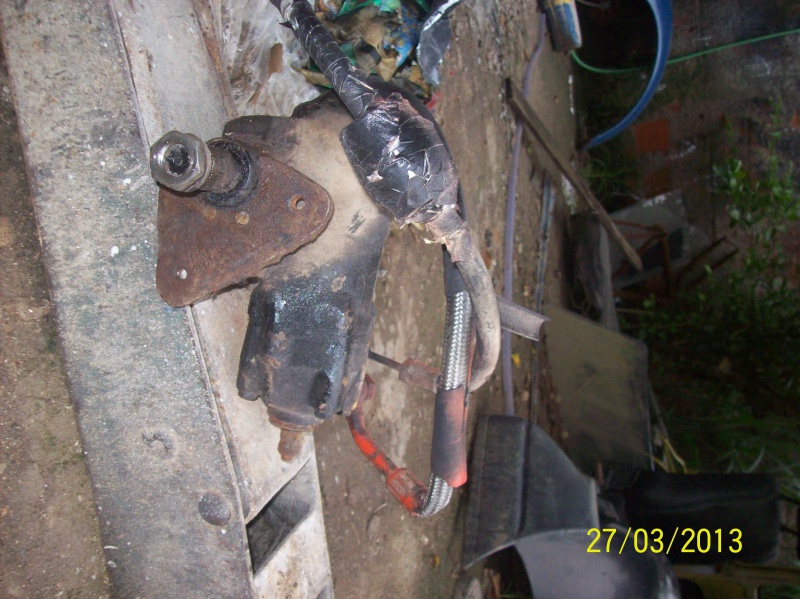

    A caixa de direção do opala tem que ir na frente, dentro do bico da rural fixado no chassis, com o pitman para traz, receita essa ja muito usada e que deu certo.
    As caixas do opala antigo é melhor, pois só tem as estrias, vc saca o pitman e recoloca na posição que desejar, ja as caixas modernas acho que (90/91 e 92), fora as estrias tem uma maldita chaveta, que para vc mudar o pitman de posição tem que usinar o eixo da caixa para tambem mudar a chaveta de posição.
    Quanto a bomba e alternador no caminho, vc desvia colocando mais cruzetas da barra do 147 ou uno, porem quanto menos desvios melhor.
    Quanto a pç tipo high steer, eu mandei cortar no oxicorte, ficou baratinho...se eu me lembro em torno de 20 ou 30 reais, ja a barra e terminal usei os da toyota banderiante.
    Espero ter ajudado..qq coisa é só perguntar.

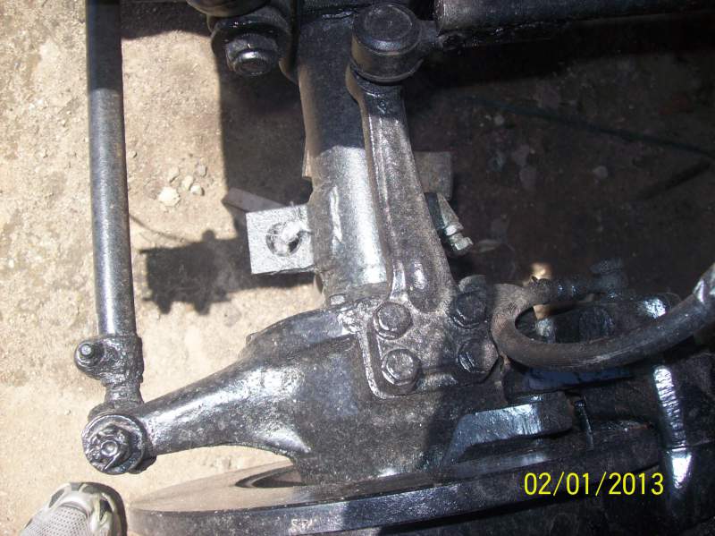

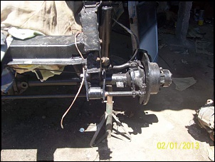

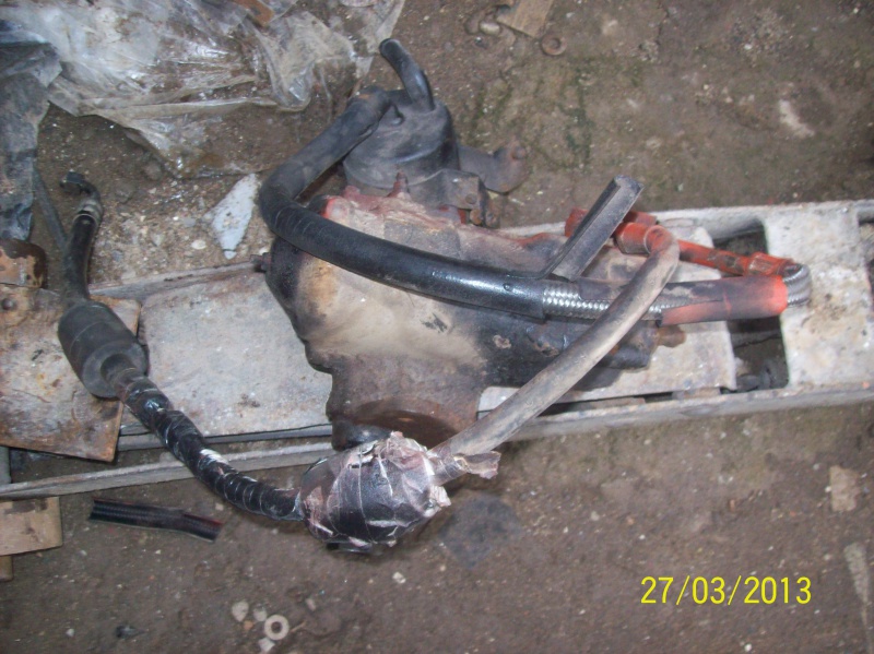

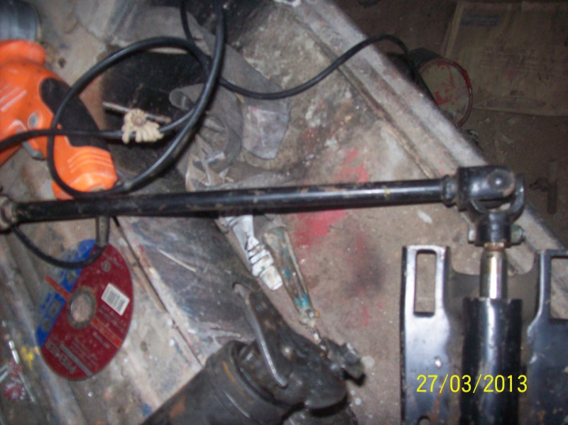

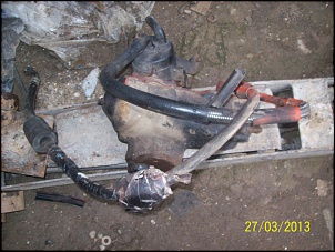

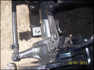

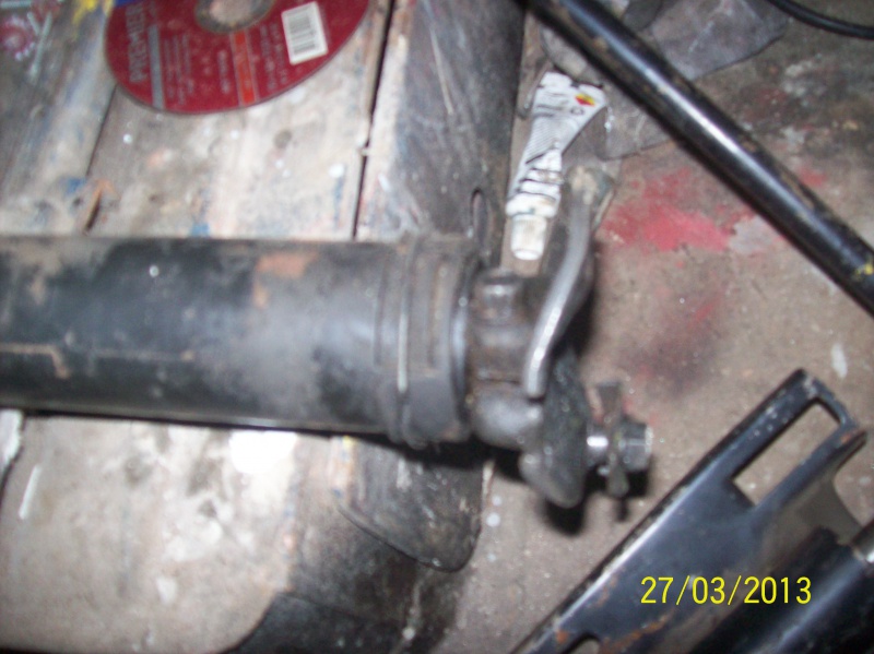

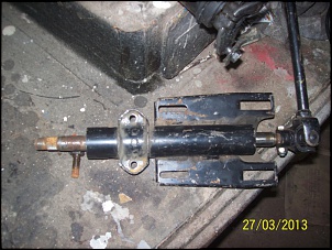

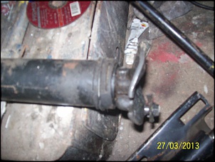

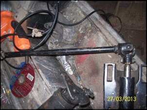

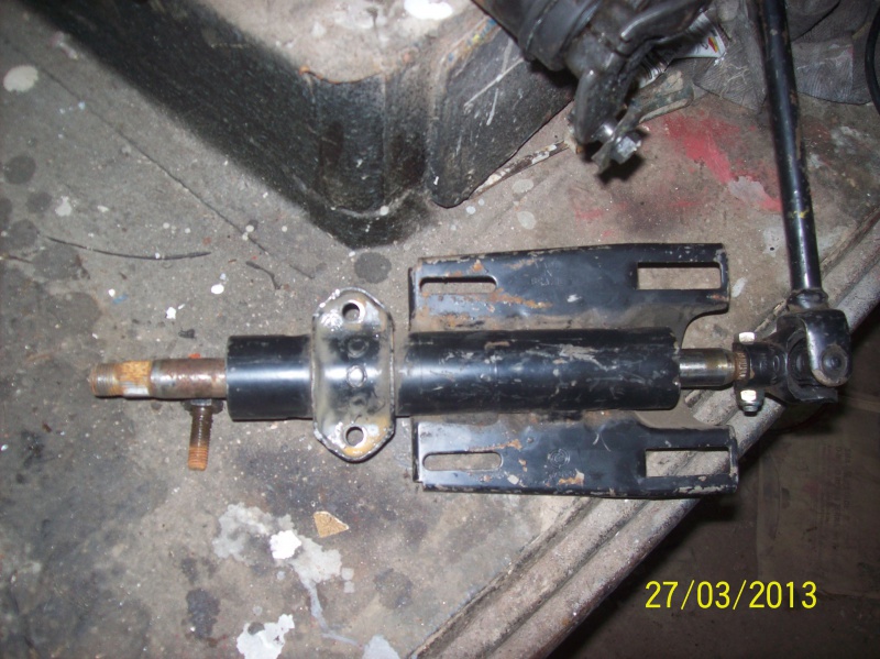

    A caixa de direção vai na frente da travessa dianteira? Ultima duas Fotos.
    As outras seis são das peças que eu tenho e as 3 são do eixo do carro.
    Abração!
    http://www.4x4brasil.com.br/forum/at...-dire-o-01.jpghttp://www.4x4brasil.com.br/forum/at...-dire-o-02.jpghttp://www.4x4brasil.com.br/forum/at...-dire-o-05.jpghttp://www.4x4brasil.com.br/forum/at...-dire-o-08.jpghttp://www.4x4brasil.com.br/forum/at...-dire-o-04.jpghttp://www.4x4brasil.com.br/forum/at...-dire-o-06.jpg 1.
    http://www.4x4brasil.com.br/forum/at...-rural-013.jpg http://www.4x4brasil.com.br/forum/at...-rural-014.jpg http://www.4x4brasil.com.br/forum/at...-rural-015.jpg
    1. http://www.4x4brasil.com.br/forum/at...c-104_0208.jpghttp://www.4x4brasil.com.br/forum/at...c-104_0209.jpg

    Carlos, a coisa ta complicada aqui. Falei com o cara que cortou pra mim as pçs, ele esta com a máquina quebrada e não tem previsão de conserto.
    Vou fazer o seguinte, vou tirar as medidas das pçs e bolar um desenho simples com as medidas pra vc.
    Quanto a caixa de direção, vai na frente da travessa dianteira sim, mas eu vou ver tambem a medida de quanto a frente da travessa a minha foi instalada, e sei tambem que tem um pequeno grau nela.
