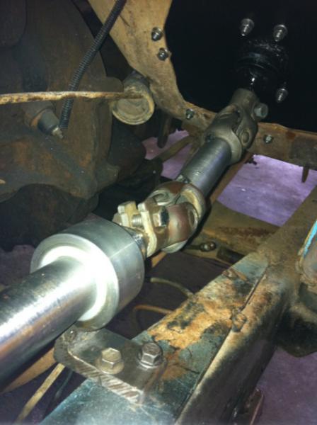

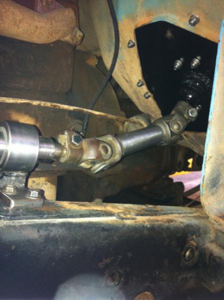

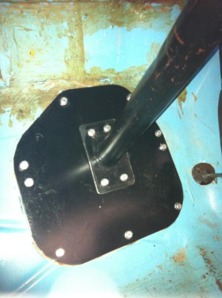

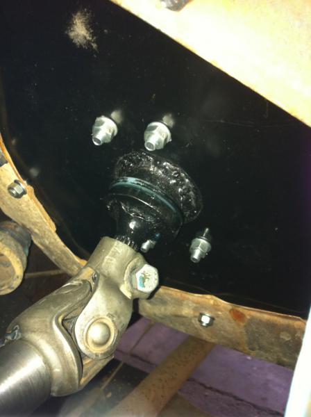

    Direção hidraulica do opala (fotos)
    Adaptação da direção hidráulica da opala (caixa ZF).
    Veiculo: F-75 - 4x4 - 1975 - Spoa - disco nas 4
    1- Coluna de direção original da F-75
    2- Saida embaixo da coluna de direção (a coluna original foi cortada)
    3-4-5- Detalhe do mancal
    Miniaturas de Anexos Miniaturas de Anexos -img_6165.jpg   -img_9372.jpg   -img_0298.jpg   -img_9150.jpg   -img_1696.jpg

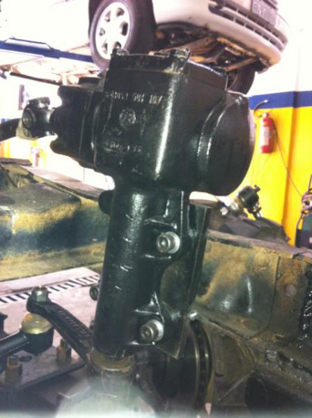

    1- Saida da caixa de direção
    2- Vista geral
    3- Caixa Hidraulica ZF do opala
    4- Suporte da bomba hidraulica (bomba do santana)
    5- Polia na bomba (feita sob medida)
    Miniaturas de Anexos Miniaturas de Anexos -img_2967.jpg   -img_2226.jpg   -img_3882.jpg   -img_0622.jpg   -img_0544.jpg

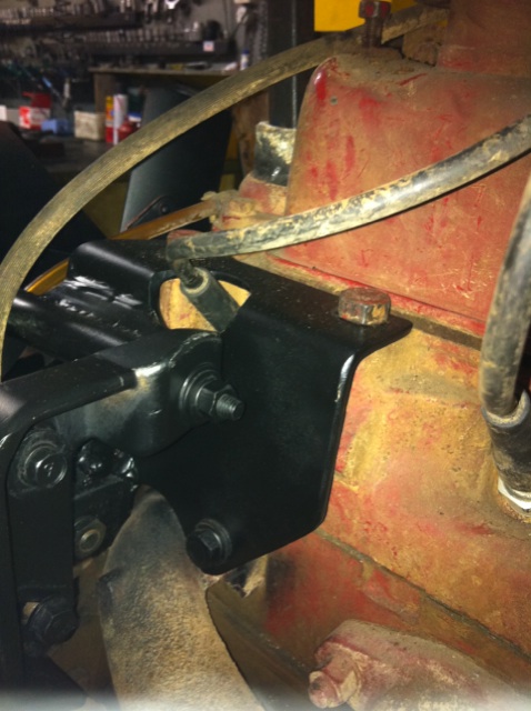

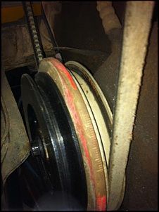

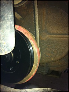

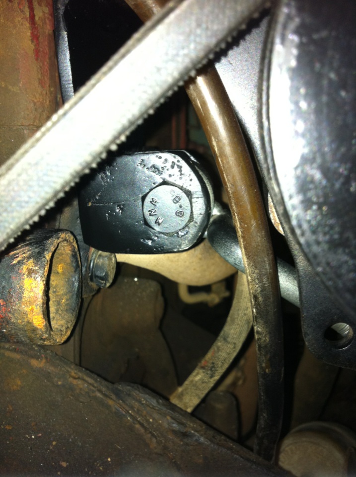

    1-2-3-4- Polia no virabrequim (feita sob medida, com diametro pouco menor)
    5- Suporte no munhão
    Miniaturas de Anexos Miniaturas de Anexos -img_7365.jpg   -img_0403.jpg   -img_1665.jpg   -img_8881.jpg   -img_2335.jpg
    Usuário Avatar de Mar Falado
    25/04/2005
    Salto/SP
    100

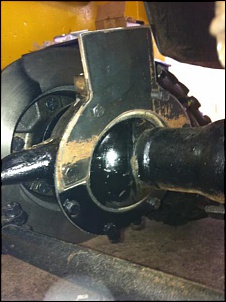

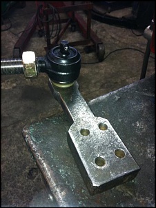

    1-2-3-4- Suporte do munhão
    Miniaturas de Anexos Miniaturas de Anexos -img_8848.jpg   -img_3838.jpg   -img_2420.jpg   -img_7579.jpg

    Bomba da direção hidraulica
    Bomba Hidraulica do Santana:
    1-Vista geral
    2-Fixação da Bomba no Suporte (vista superior)
    3-Suporte
    4-Fixação da Bomba+Esticador (vista frontal)
    5-Fixação da Bomba (vista traseira)

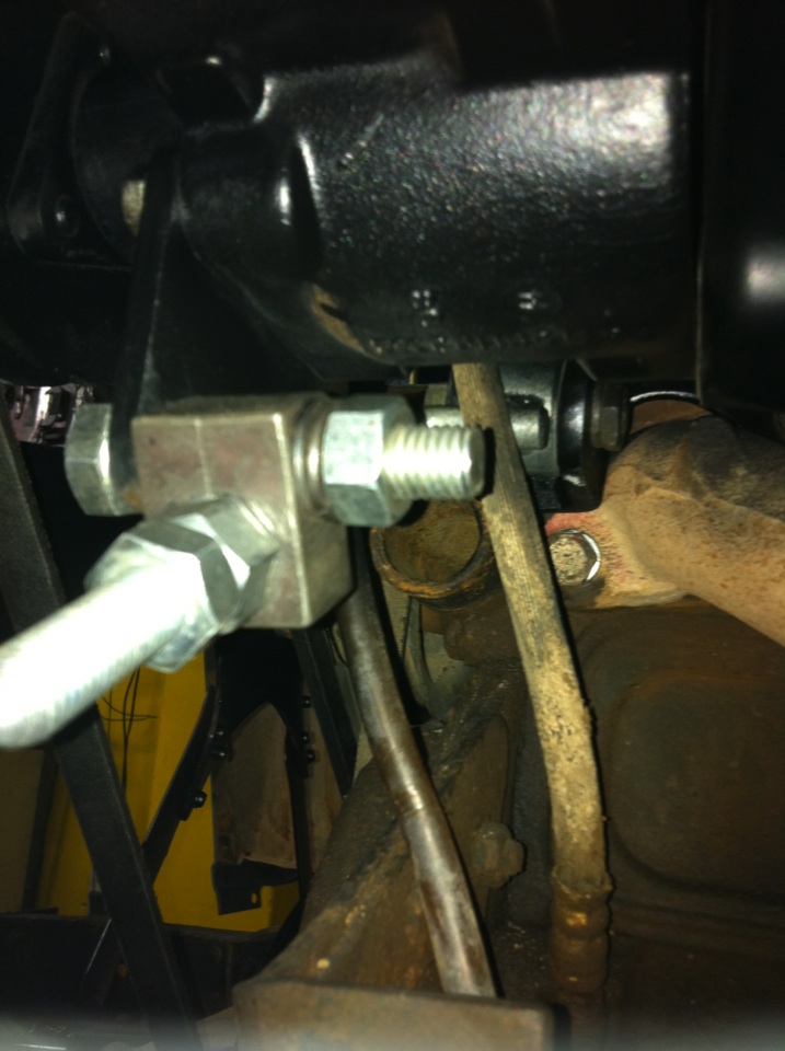

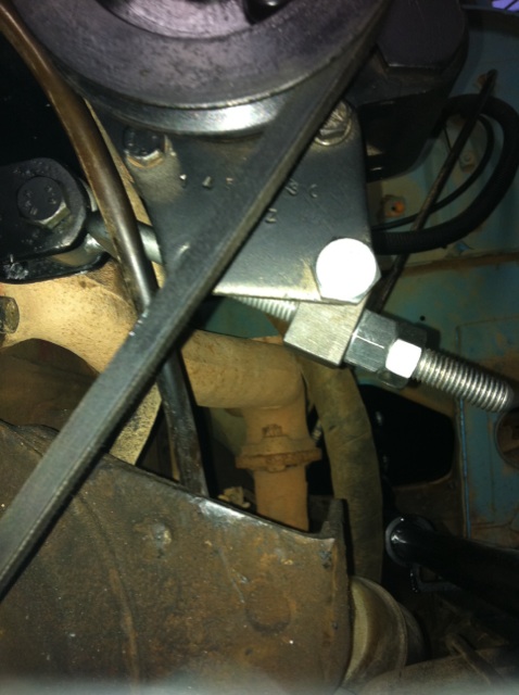

    BOMBA DA DIREÇÃO HIDRAULICA continuação
    1-Esticador (vista frontal)
    2-Fixação do Esticador no Suporte (vista frontal)
    3-Fixação do Esticador na Bomba (vista lateral)
    4-Fixação do Esticador no Suporte (vista traseira)
