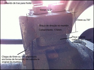

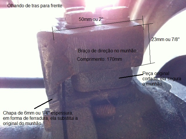

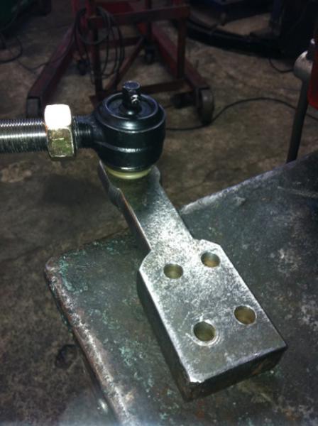

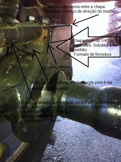

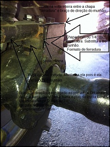

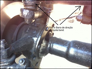

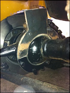

    Carlos,
    Logicamente as pçs que vc mandar cortar (braço e suporte tipo ferradura) vai vir bruto, o braço por exemplo é uma barra retangular de aço...depois vc da um talento conforme a sua necessidade para deixa-la mais apresentável.
    Anexo 413678
    O MAIS IMPORTANTE:
    Eu estava esquecendo.
    Pergunte para a empresa que for cortar qual o tipo do aço que ela vai usar, se é SAE 1010/1020. Para oxicorte, corte laser e plasma é esse o tipo de aço usado.
    As vezes na falta do 1010/1020 as empresas oferecem SAE 1040/1045.
    PELO AMOR DE DEUS NÃO ACEITE AÇO SAE 1040/1045.
    ESSE TIPO AÇO JA PEGA DUREZA NO CORTE E NA SOLDA DEVIDO A ALTA TEMPERATURA, (isso se chama aço temperado), E COM CERTEZA ELE VAI QUEBRAR DE TÃO DURO QUE VAI FICAR...lembre-se nós estamos falando em direção de carro.
    Só pra vc ter uma idéia caso não saiba. Alguns a
    ços quando levados a alta temperatura (temperatura controlada) e depois resfriados (resfriamento controlado) ficam iguais a vidros, se cair no chão quebram.
    Portanto:
    AÇO CORRETO PARA O NOSSO CASO: AÇO SAE 1010 ou 1020.

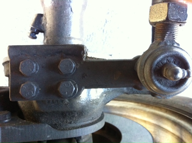

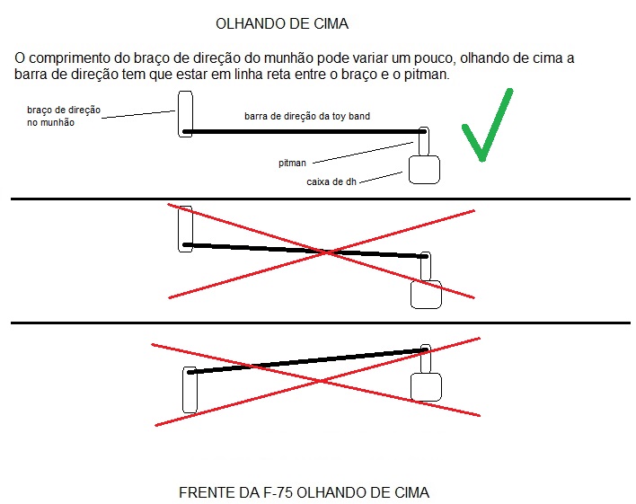

    Mar Falado, sou eu de novo.
    Como vendo o braço de direção tem que ficar na mesma altura, acontece que [a mninha esta com SPOA e para ficar em linha reta a caixa vai ficar baixa de mais! Está correto/ Não tem problema? Abraços!
    Usuário Avatar de Mar Falado
    25/04/2005
    Salto/SP
    100
    Citação Postado originalmente por Ruralnoceronte Ver Post
    boa Carlão,
    a minha tbm esta spoa;
    olhando de frente: barra inclinada, sendo q do lado da cx. fica mais alto.
    olhando de cima: reta

    Mais algumas.
    Miniaturas de Anexos Miniaturas de Anexos -braco-de-direcao-do-munhao.jpg   -suporte-tipo-ferradura.jpg
