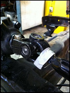

    Colega Mar Falado gostaria de uma informaçao se possivel qual cruzetinha vç usou do lado da cx de direçao do opala estou precisando de uma . outra coisa a estria da cx do opala é a mesma do omega? grato foto sua
    Mar falado..
    Vc pode me dizer se esta cruzeta na caixa opala...serve na caixa da S 10.
    Tem as mesmas estrias..... ou só serve na caixa do opala.
    Grato
    antonio umino
    Grato
    antonio umino

    Antonio com certeza a estria do setor da s10 é diferente pois to precisando de uma dessa e ja vi que da s10 não serve, a cx de direçao que ta na minha rural não tenho certeza se é do omega ou opala pois são parecidas sera que a estria é a mesma ?
    A estria da caixa do opala é igual a da caixa do ômega, inclusive a estria do ptmam.
    Tem as mesmas estrias..... ou só serve na caixa do opala.Grato
    antonio umino
    Não serve Antônio, o diâmetro do eixo é maior e as estrias são diferentes.
