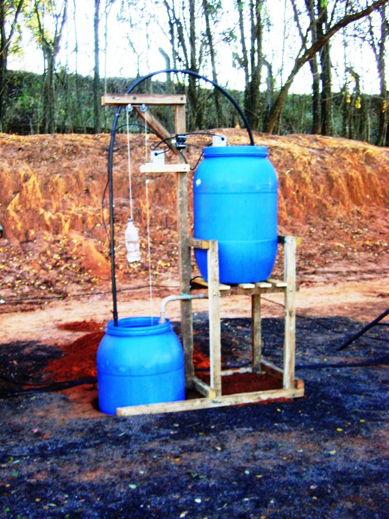

Pois é dei uma de inventor. estive lá em Agudos. participando de uma feira de agricultores familiares.
Fui para demonstrar como funciona um poço caipira. Pois muitos dizem não ter agua, e acabam furando um semi artesiano.
Com pouca agua no poço é possivel automatizar o poço caipira com coisa de R$ 100,00. e um artesiano coisa de R$ 5.000,00 a R$ 10.000,00
Com o uso de garrafa pet. corda de varal e uma chave de boia um sitiante acaba automatizando um poço caipira.
Se tu souber de um amigo que tem poço caipira e tem pouca agua tenho a solução. qualquer coisa dou uma explicação melhor.Ok.?

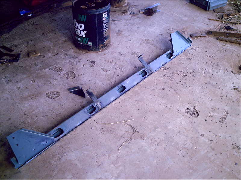

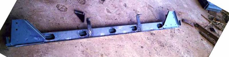

Anexo 308262Anexo 308261Anexo 308260Anexo 308257Anexo 308256

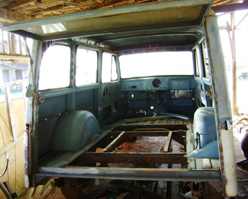

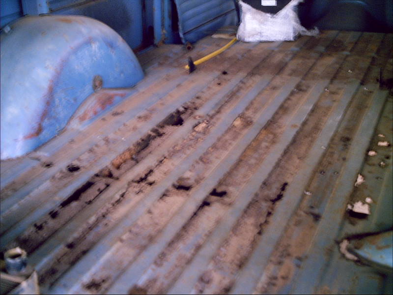

Vanderlei. comecei a reforma da Rural...
Estas fotos da minha Rural que estou a restaurar. Tive que refazer toda a travessa trazeira e acho que também o assoalho.
Estava tudo podre...
Vejo o Globo Rural toda manhã e vi sua participação, tenho uma chácara e me interesso por esses temas, gostaria de saber mais sobre seu invento. Essa Rural que ano é? esse parachoque com essa escrita não é das novas. Vai mais umas fotos da F de hoje...
Vanderlei, a reportagem da Globo na manhã fria do dia 04 de agosto e que foi ao ar ao vivo. Não sei se posso usar o forum para o tema mas qualquer coisa retiram do forum.
O invento em si não é nada a não ser querer demonstrar aos pequenos produtores deste Brasil, que mesmo tendo poço caipira com pouca agua é possivel tirar agua de uma maneira economica e sem ter muito gasto. Pois mesmo com coisa de 1 (UM) metro de agua em um poço caipira, com bomba submersa ou centrifuga trifasica ou monofasica é possivel tirar agua do poço de uma maneira automatica sem que ninguem esteja por perto do poço bastando o mesmo estar ligado a uma rede. Funciona assim: garrafa pet de 2 litros com um litro de agua. outra garrafa pet de 1 litro com 1/2 litr de agua. uma corda de varal amarrada à de 2 litros dentro do poço. passa por uma chave de boia, onde é controlado o nivel da agua (liga e desliga) por uma roldana e por outra cuja ponta é amarrada a de 1 litro para contrapeso. e com a agua subindo liga a bomba e com ela abaixando desliga, de uma maneira automatica até que encha a caixa de agua. e assim sucessivamente o tempo todo ....

Vanderlei esta rural é 65 se não me engano até o ano de 1966 vinha com o Willys escrito no parachoque trazeiro A proposito vc não sabe de um parachoque trazeiro da Rural que esteja inteiro (sem ferrugem) por aí, nos F velhos..

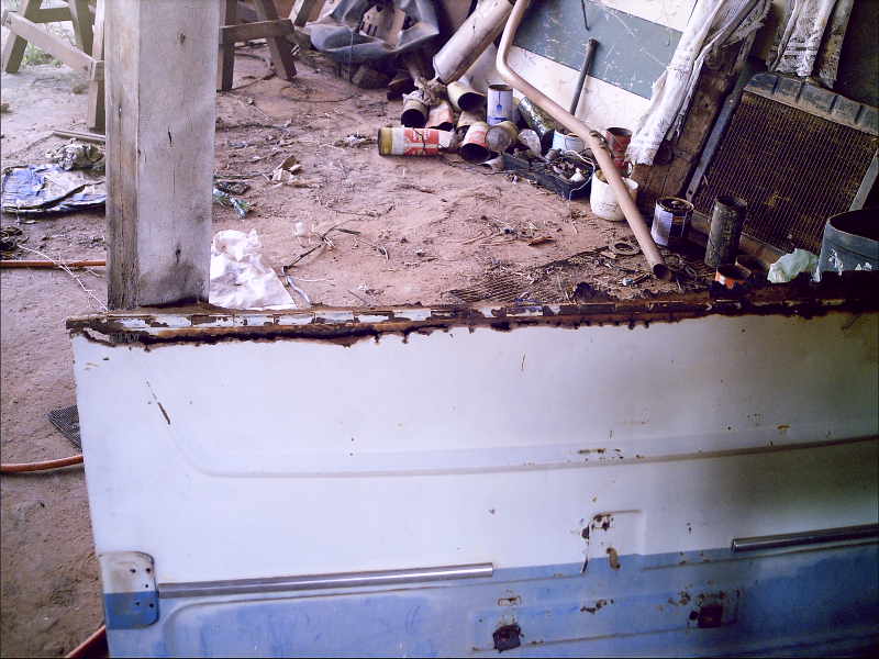

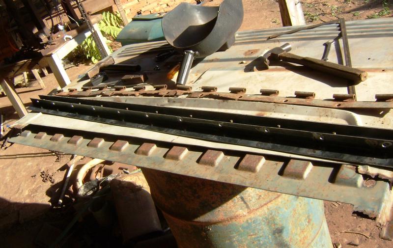

Anexo 308319Anexo 308318Anexo 308317Anexo 308316Anexo 308315

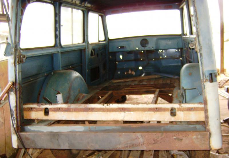

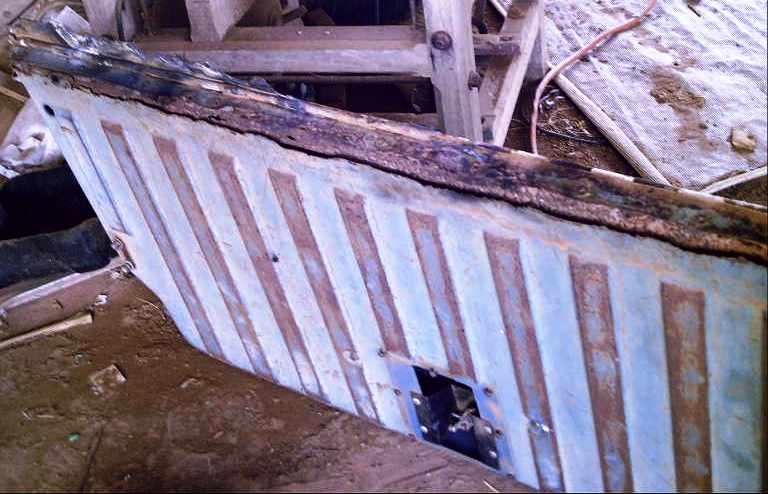

Amigos . a reconstrução tá começando.
Estas são as fotos da Rural que estou a reformar. como sempre todo as as rurais a ferrugem corroi a parte trazeira. e estou a refazer toda.
Assoalho. a tampa trazeira. a travessa. e o acabamento da trazeira junto a travessa. mas devagar a gente chega lá. Ok. abçs
