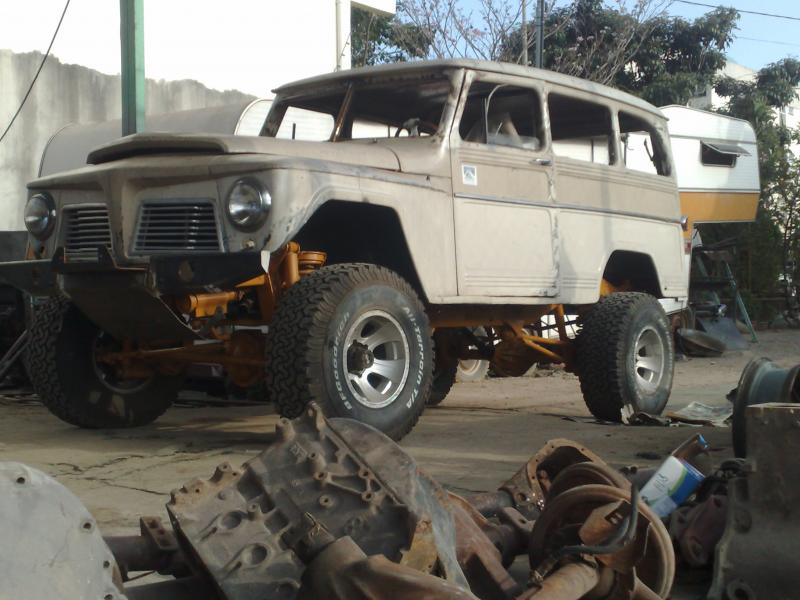

    1 Anexo(s)
    Rural 4 portas
    Segue uma foto de uma rural 4 portas,,encontrei aqui no fórum mesmo, a que vi era bem parecida com essa, até é capaz de ser a mesma...
    Esta rural 4 portas que vi era daqui de jaragua, estava em uma garagem para vender (R$22.000) e também estava anunciada no ML por R$26.000..
    Mais isso foi no ano passado, acredito que não deva estar mais na garagem de carros,mais assim que passar por la falarei com o dono da revenda pra ver que fim levou...
    Vlw

    Esta aí eu tbm já tinha visto, mas se não me engano não é original e sim uma adaptação super bem feita. Compare com a foto que eu enviei, dá pra ver que tem uma grande diferença.
