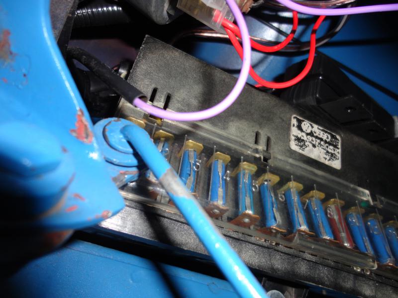

A cx. de fusíveis vou colocar a do gol:
Anexo 339827

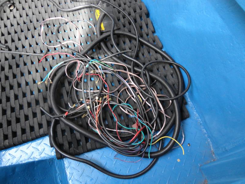

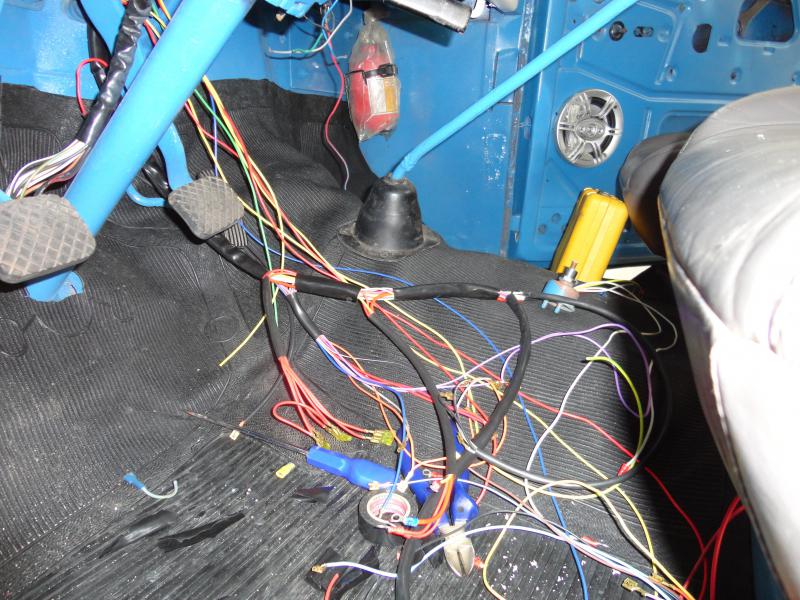

Finalmente acabei a parte elétrica, e achei o trabalho muito bom. Como disse usei a caixa de fusiveis do Gol bola, e coloquei no lado esquerdo da cabine cfe foto. Ficou facil para troca de fusiveis e não ficou aparente...

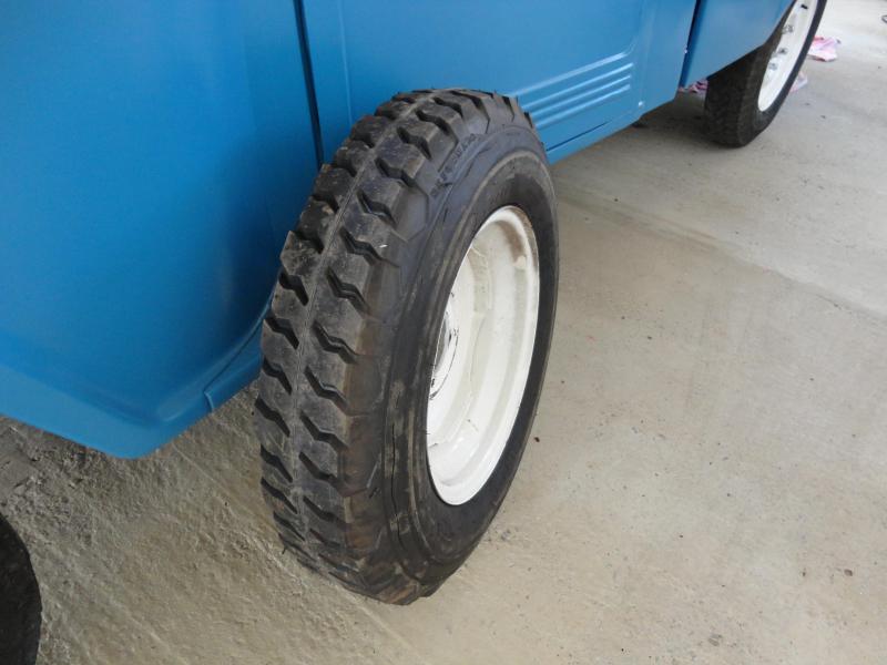

Hoje coloquei um pneu recapado pro estepe (190,00) e camara nova (45,00). Guenta Bolso!!!!Anexo 340975
