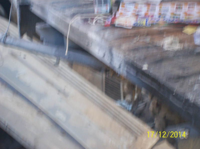

    Rural com motor de Opala 6cc-fotos-2014-026.jpgRural com motor de Opala 6cc-fotos-2014-027.jpgRural com motor de Opala 6cc-fotos-2014-026.jpg
    Segue algumas fotos dela com 2 estepes.

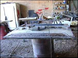

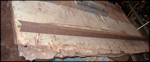

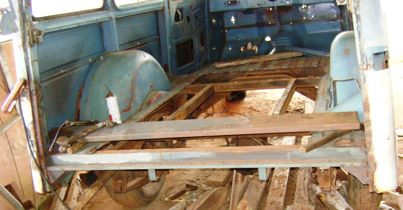

    Rural com motor de Opala 6cc-tampa-trazeira-rural-65-b.jpgRural com motor de Opala 6cc-imagem-013.jpg
    Fotos da trazeira da Rural em Reforma...
    Assoalho e tampa trazeira..

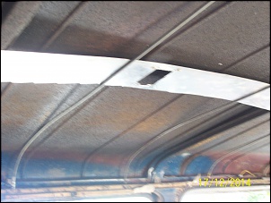

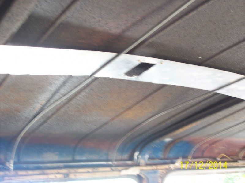

    Rural com motor de Opala 6cc-100_0868.jpgRural com motor de Opala 6cc-100_0869.jpg
    Essa 3ª foto é como vou colocar a luz de teto (banco de trás)Rural com motor de Opala 6cc-100_0871.jpg
