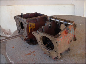

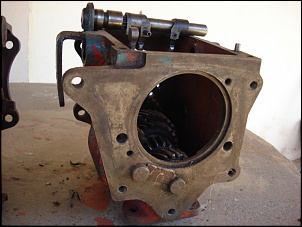

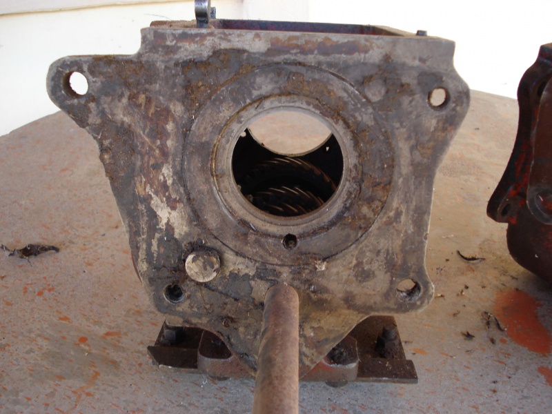

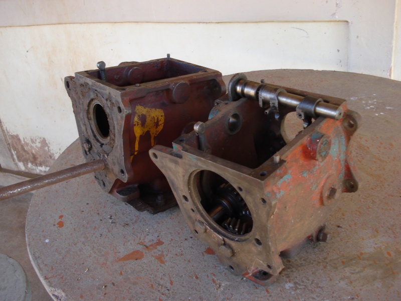

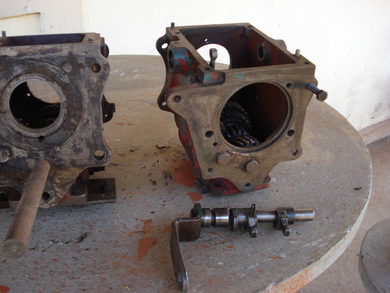

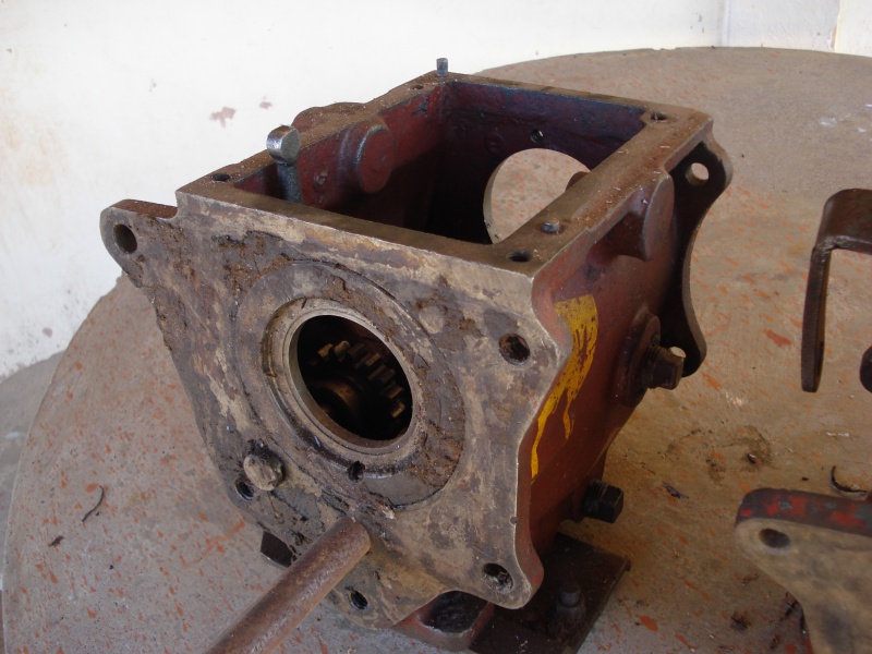

    -imagem-010.jpg-imagem-011.jpg-imagem-012.jpgRafael... a foto das duas caixas sincronizadas willys.
    -imagem-008.jpgObserve esta foto.... é uma caixa sem alavanca na coluna, com alavanca na tampa...
    Esta caixa, vc vendo os furos que vc vê é os de fixação da caixa de reduzida...
    Não sei porque mas os furos que têm rosca. o debaixo do pino o outro lateral e um acima à direita, estão com rosca de 1/2
    -imagem-009.jpgAs duas caixas para fazer a comparação.............
    a da esquerda é de uma caixa com alavanca na tampa. e o da direita o de 4 marchas com alavanca na coluna. coloquei em cima da caixa o controle que atravessa a caixa.. (controle do trambulador). a rosca onde é parafusado a caixa de reduzida, que no caso é uma caixa de 4x2, os furos com rosca no mesmo lugar da de 4 com reduzida é de medida 3/8.... Para prender o funil do cambio (prolongamento do eixo do cambio).... e tem furos para a passagem de óleo para o funil......
    Esta caixa da foto de baixo... é a de 4 marchas com alavanca na tampa....
    Tem 3 furos com rosca de 1/2 e dois passantes para a fixação da caixa de reduzida....
    e não tem passagem de óleo , que no caso da de alavanca na coluna tem um furo de passagem de óleo quase ao meio da caixa.
