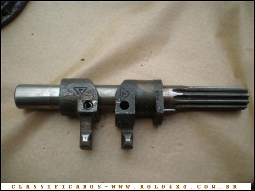

    Rafael normamente quando faziam a adaptação para retirar a alavanca de marcha da coluna de direção para o chão, eles retiram essa peça, pois ela fica sem função, a furacão da sua caixa deve estar la, costumam tapar a furação com durepox ou algo do tipo, se realmente quiser usar o cambio em cima vai ter que dar uma garimpada nesta peça.

    a alavanca encaixa nesta peça que fica dentro da caixa e é provavel que voce tambem nao tenha ela

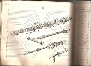

    Dessa de cambio na coluna de direção... tendo as peças, como no catalago que postei..
    Mais a tampa de cambio original.......
    Mais (o nome da peça da foto do Gleidson)..Haste seletora da transmissão..
    Mais (na foto a peça da esquerda) dedo acionador das marchas, esta peça é presa com uma chaveta e um pino elastico de 1/4
    Mais (na foto a peça à direita). Dedo acionador do engate da marcha à re...Isto em referencia à foto do Gleidson....

    Por esta pagina do manual de peças vc vai entender a montagem das peças na caixa de cambio....
    Qualquer duvida dá um alô.

    É isso mesmo Antonio, eu e meu pai já montamos e desmontamos essas caixas tantas vezes que já estamos quase no automático srs, mais confesso que guardar os nomes mesmo só das peças principais e que quebram mais srsrs. excelente ilustração.

    Amigos já ia me esquecendo os Dedos seletores das marchas e da ré sao aquelas peças q vao presas naquela haste seletora que foi postada pelo nosso amigo Gleidson?
    29/08/2009
    T U P Ã/SP
    76
    3,656
    Agradecimentos: 26
    isto mesmo.
    Fotos do Gleidson.....
    um dos dedos é o que seleciona as marchas
    a que tem a cava é o que faz o engate da ré.....
    Neste eixo, que atravessa a caixa de cambio por cima das engrenagens, onde tem o entalhado que atravessa a caixa, agora pelo lado de fora, vai encaixado a alavanca do engate de marchas, e esta ao varão da foto que tu postou.
    Na parte da tampa tem uma alavanca , que recebe um outro varão que tem uma peça ao meio com rosca.. esquerda e direita para fazer a regulagem.......e que vai colocado na forquilha da coluna de direção..
