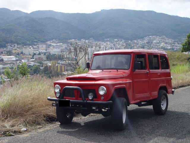

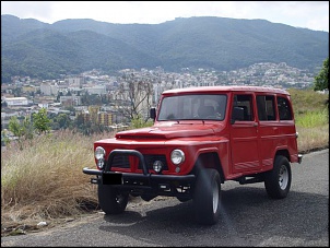

    A Demolidora acabou de estreiar sua reforma , com um MWM Sprint 2.8 Intercooler. Ficou o bicho ! Recomendo.
    Quem quizer o artista , é muito bom, e do Sul de Minas
    Miniaturas de Anexos Miniaturas de Anexos motor diesel na RURAL-demolidora_203.jpg

    muito bonita tua rural cara , parabens !!!!!
    valeu
